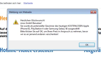

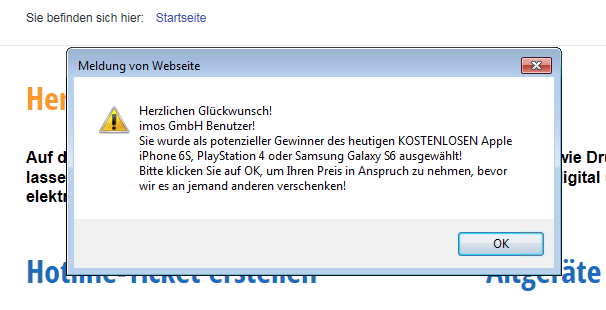

    Hinweis: während ich Ihr Projekt offen hatte, wurde mir wohl von einer Art "Virus" ein Dialog eingeblendet (siehe Screenshot). Ich vermute da haben Sie sich im Projekt irgendwo was eingefangen. Evtl. über das eingebundene Counter-Skript oder so?
