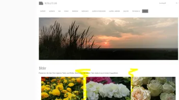

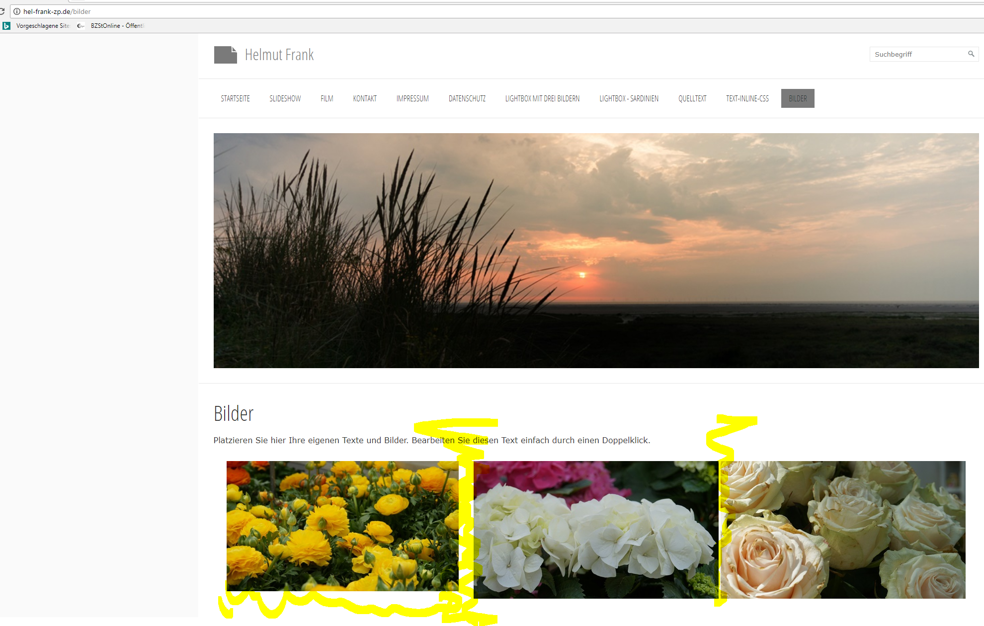

Ich habe hier die "Browseransicht als Bild" eingefügt. Wie schon beschrieben wird im Programm alles richtig dargestellt - in der Browseransicht aber verschoben -
siehe Markierungen.

die Seite wird im Browser korrekt dargestellt. Das 1. Bild hat eine zusätzliche linke margin (zusätzlicher Rand links), das 3. Bild eine negative linke margin (Versatz nach links) und so stellt es der Browser dar.
Ich rate Ihnen auf diese manuellen Margin-Eingaben zu verzichten, da kämpfen Sie gegen das eingebaute Grid-System an und das ist nicht trivial und eigentlich auch nicht nötig. Die 3 Bilder können Sie z.B. sehr schön darstellen lassen, wenn Sie das Widget-Bilderalbum benutzen, das auch die Eingabe eines Abstandes zwischen den Bildern zulässt.
