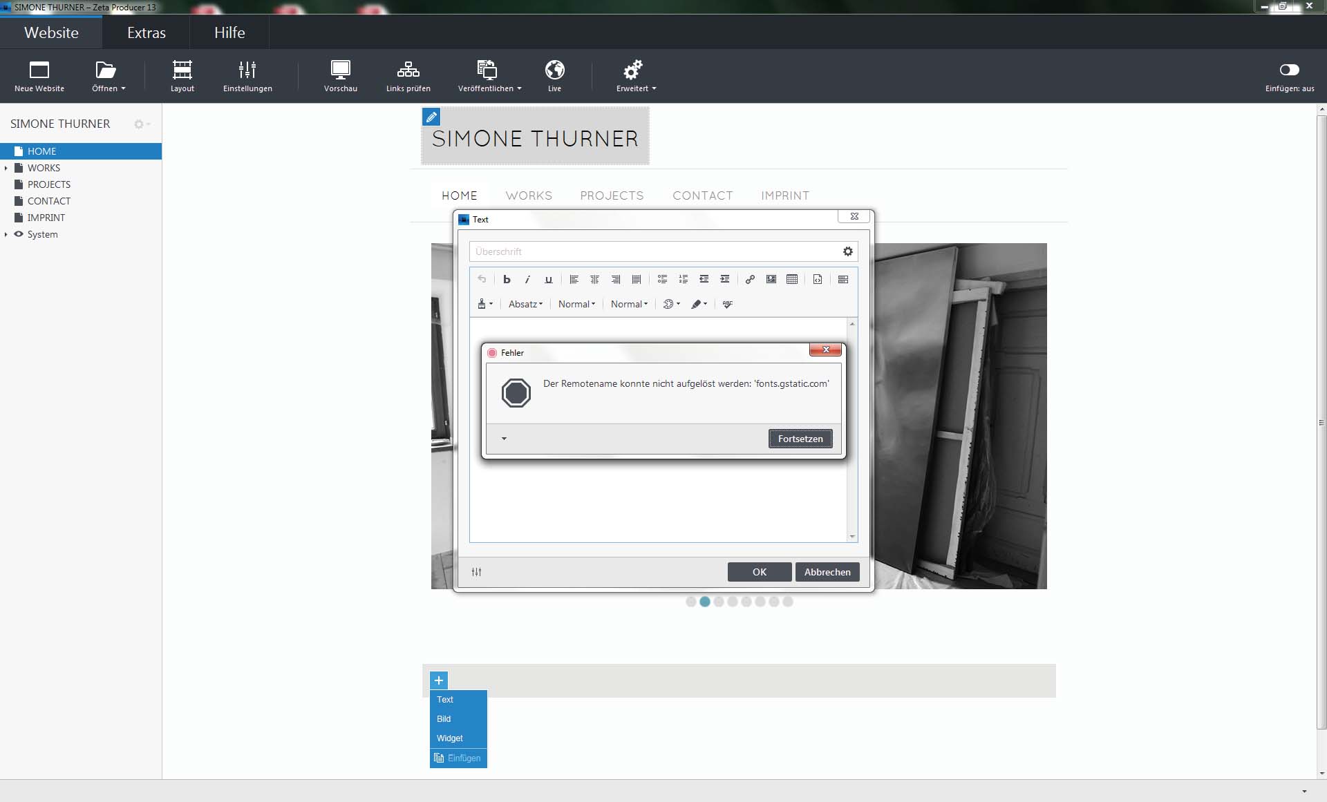

    Als ich jetzt noch eine Textänderung vornahm, erschien die Meldung „Der Remotename konnte nicht aufgelöst werden: ‚fonts.gstatic.com‘ “ :/
    (Ich habe 2 Google Webfonts verwendet - diese werden allerdings korrekt auf der HP angezeigt, auch am Android).

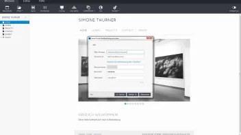

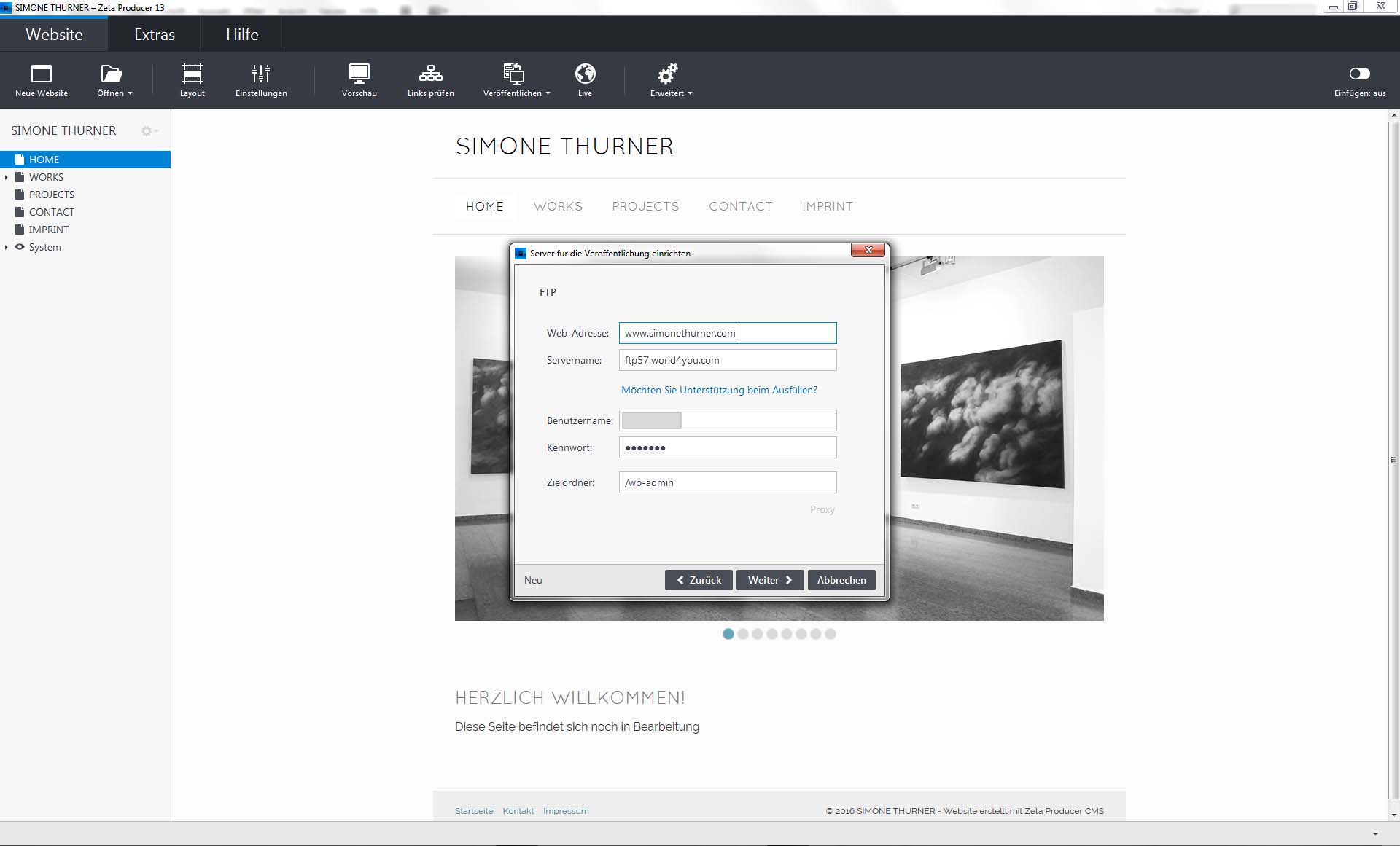

    Anbei sende ich dir 2 screenshots:
    Bei Textänderung auf der Startseite (habe soeben hinzugefügt "HERZLICH WILLKOMMEN...")- da kam wieder diese Fehlermeldung "Remotename..." - siehe screenshot.
    Diesen Text kann ich auf der Veröffentlichung nicht sehen, obwohl sonst alle anderen Texte da sind.
    Am 2.screenshot siehst du den ftp-server, (die zugangsdaten hab ich nicht sichtbar gemacht, die stimmen aber sicher.)
    Nur beim Zielordner kenn ich mich nicht aus.
    Mir fiel auf, dass da einmal rechts in der weissen Zeile ein Ordner-Symbol war, dann aber wieder nicht. Ich hab da nix zum Auswählen...?!
    Vielleicht sagt dir das was...
    Danke jedenfalls inzwischen!!
  • https://community.zeta-producer.com/www.simoneT.er.com/wp-admin
    nimm mal in der FTP-Konfiguration unter Ordner "/wp-admin" raus und schreibe dort nur /
    danach alle Seiten veröffentlichen

  • Hallo Simone,
    kann es sein, dass Du vor Zeta mit Wordpress gearbeitet hast und deshalb der Ordner /wp-content zustande kommt?
    der Fehler 10060 ist genau die Meldung, die Du schon im Englischen hast. Verbindung zum Server ist gescheitert, weil dieser nicht nach einer bestimmten Zeit geantwortet hat.
    Den einzelnen / im Ordner hattest Du aber eingetragen?
    Bei welchem Internetanbieter bist Du denn mit der Homepage? Vielleicht hat ein anderer User such seine Seiten dort und kann Hilfestellung beim Einrichten geben. Eventuelle musst Du auch im Control-Center Deines Providers auch noch Einstellungen ändern.
