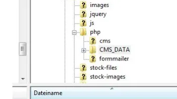

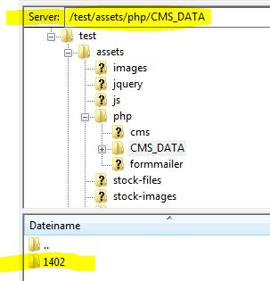

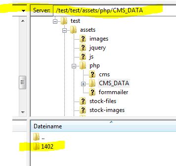

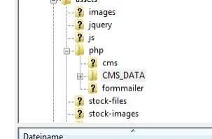

    @Jochen: Nur zur Präzisierung fürs Nachbauen: Du hattest ein Testprojekt erstellt und veröffentlicht und danach in den FTP-Einstellungen einen Ordner hinten dran gehängt und neu veröffentlicht?
    Da die Artikel-ID für das CMS sich durch das Ändern des Speicherortes nicht ändert (in meinem Test Art. 1402) gibt es jetzt unter test.hanabi-pirna.de an zwei unterschiedlichen Stellen ein CMS-Datenverzeichnis 1402 (Siehe Bilder).
    Wenn ich jetzt die Seite mit dem Unterordner aufrufe, greift das CMS mit der Artikelnummer 1402 auf das entsprechende Datenverzeichnis 1402 im Unterordner /test zurück. Da dieses frisch veröffentlicht ist, sind dort keine Inhalte hinterlegt. Wenn ich jetzt diese Seite zum editieren öffne, erfolgt der Zugriff über PHP auf der Stammebene der Domaine, also /test/assets/php/CMS_DATA/1402. Damit werden die "alten Texte" geladen, ich kann neue Texte hinzufügen. Gespeichert werden diese "neuen Texte" auch im /test/assets/php/CMD_DATA/1402.
    Nach Logout befinde ich mich aber wieder auf der Seite /test/test/index.php, mein CMS mit der Artikelnummer 1402 greift auf /test/test/assets/php/CMD_DATA/1402 zurück und findet dort nichts, da ja im übergeordneten Ordner gespeichert.
