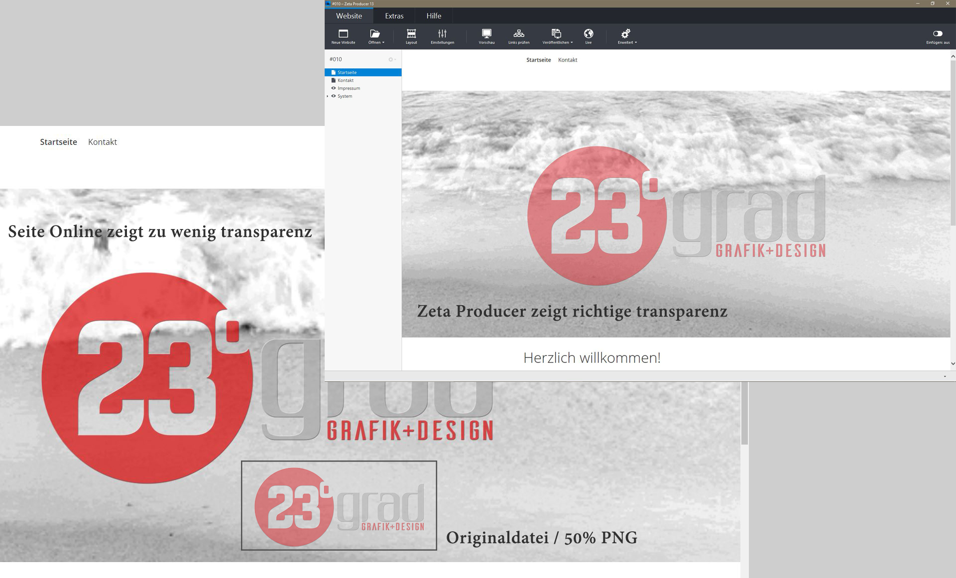

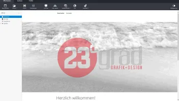

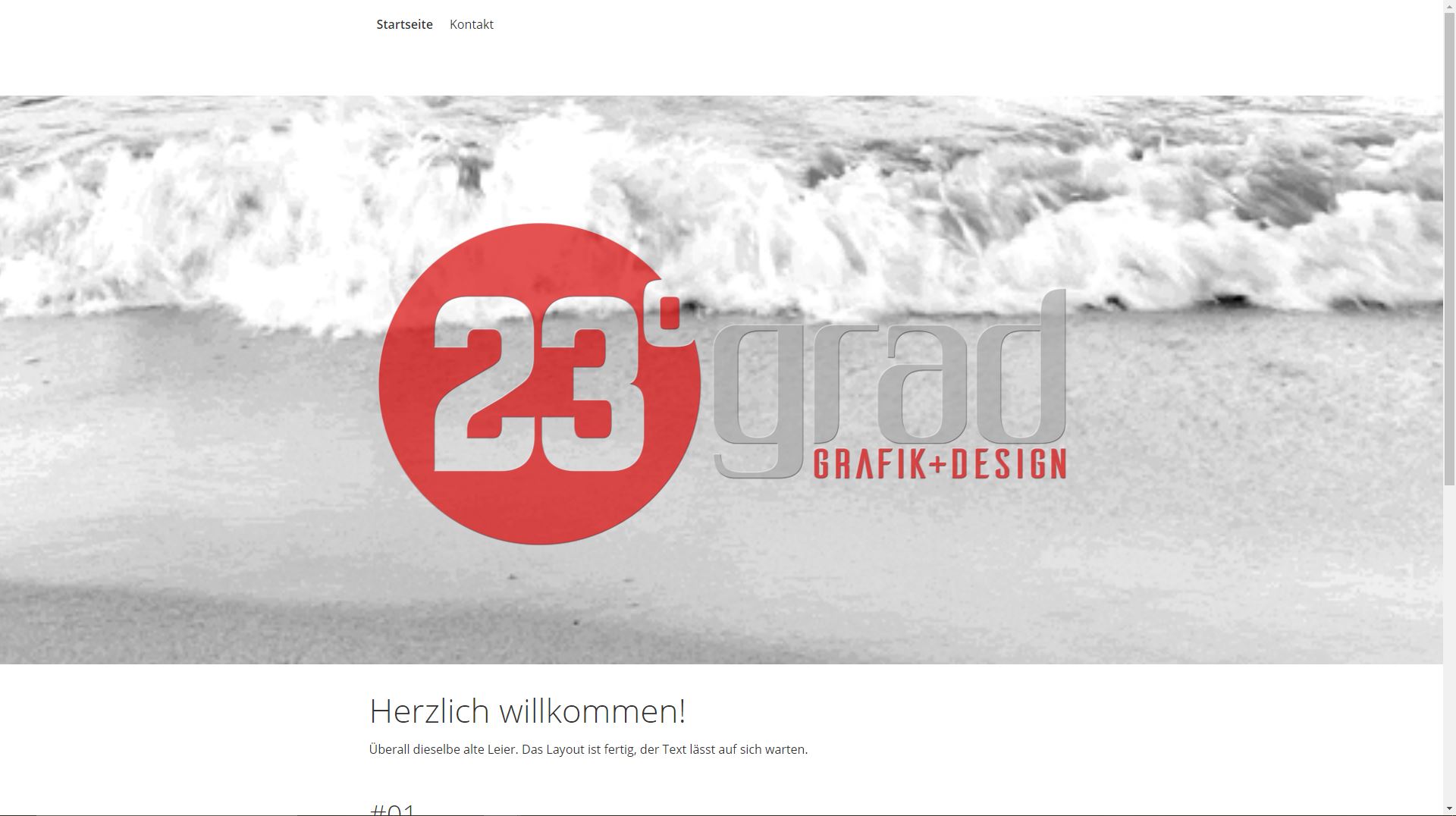

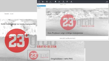

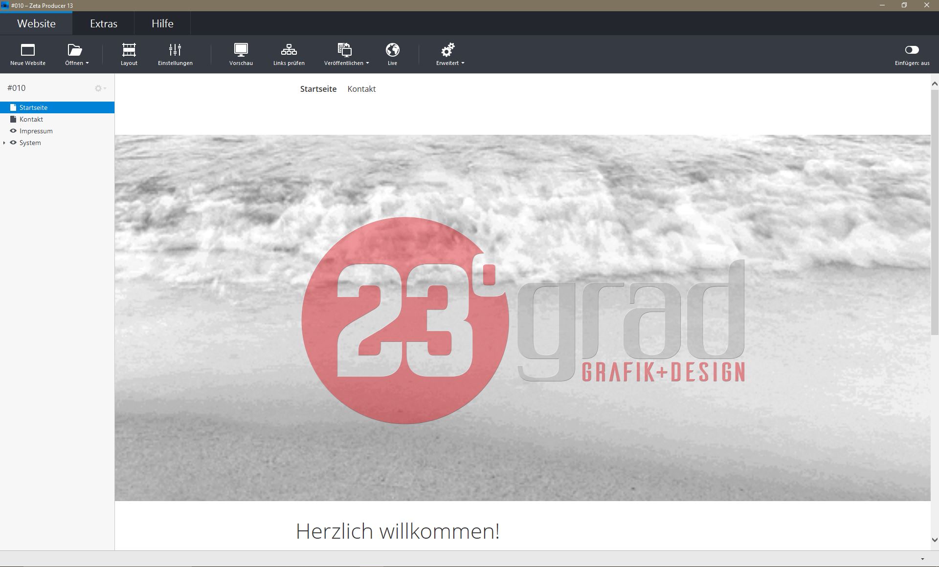

    -Das Logo ist 50% transparent als PNG angelegt. Im ZP sieht auch alles nach meinen Vorstellungen aus, allerdings wird beim uploaden die Transparenz nicht übernommen wodurch sich das Logo zu sehr in den Vordergrund drängelt.
    screenshot ZP
    screenshot Website

    Bei der transparenz, ist es aber auf jeden Fall zu kräftig und wenn ich die Datei auf 20% transparenz reduziere, ändert sich nicht wirklich was auf der veröffentlichten Seite obwohl es im ZP richtig angezeigt wird.

    Ich hab das Logo jetzt auf 5% runter gezogen, damit ist es im ZP kaum sichtbar, aber auf der veröffentlichten Seite sieht es so aus wie ich es wünsche.
