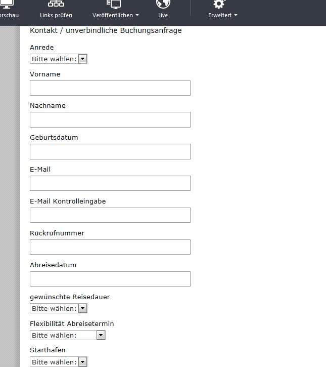

    soweit ich weiß ist das Problem bereits für die nächste Version behoben. Es tritt nur auf, wenn das 1. Feld im Formular ein Listenfeld ist. Ein schneller Workaround wäre also ein anderes Feld an die Erste Stelle zu verschieben, z.B. das Abreisedatum.
  • Hallo, na das passt ja nicht so wirklich...
    also bei mir zeigt es das Feld "Anrede" über einem Listenfeld an, das als 1.Feld in einem Kontaktformular kommt.
    Dein Quellcode an der Position, sieht auf deiner Seite ein wenig anders aus wie bei mir.
    Wie hast du den die Anrede eingebaut?
    In der Bezeichnung des Listenfelds oder anders?
  • Hallo Jochen, bei allen Feldern die Listen sind ist alles gleich, das ist es ja..

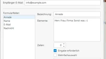

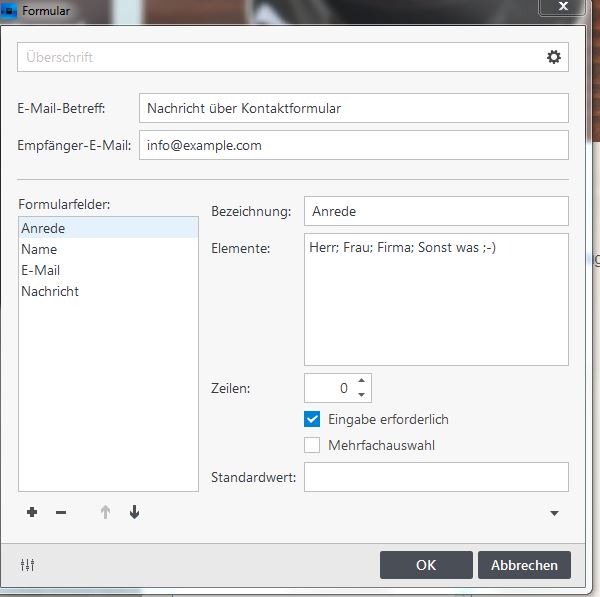

    Hier gibt es im Kontaktformular, als erste Position eine Listenfeld mit der Bezeichnung "Anrede" und dann die auswahlmöglichkeiten.
    Die EInstellungen dazu, sind im Bild zu sehen.
    Also funktioniert das ganze zunächt einmal, wie es sein sollte.

    Nachtrag: Ich sehe gerade bei deinem Formular, das andere Listenfelder ja gehen, nur das oberste nicht (also reden wir vom gleichen :) ) .
    Wie erwähnt unterscheidet sich dein Code zu meinem in dem Bereich.
    Vielleicht bringt es was, das Feld "Anrede" nochmal neu einzufügen?

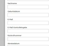

  • hab ich nun nochmal gemacht, nix keine Änderung, jetzt habe ich auch noch wie oben empfohlen ein Feld darüber gesetzt, keine Änderung, nun weiss ich nicht weiter!
    Im IE wird es richtig angezeigt, im Mozilla nicht, im Chrome nicht....im Samsung über Chrome wieder nicht....es sollte doch alles überall korrekt angezeigt werden!

    Hast Du vieleicht im Formular für das Feld Anrede zusätzliche HTML Atrribute definiert? Da gibts ja dieses kleine "Pfeil" Symbol" unten rechts im Formular Widget. Schau mal, ob da vieleicht irgend etwas drin steht. Versuch ist es ja Wert.
    Ich hab das mal bei mir nachgestellt (Technical Responsive angepasst) . Da wird das Auswahlfeld mit Anrede Label als erstes Feld korrekt angezeigt.
  • Hallo Thomas, nein ich habe alle Listeneinträge gleich gemacht, ohne zusätzliche HTML - Attribute, da steht auch nix drin
