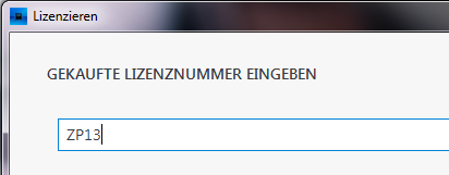

    Zunächst einmal musst du deine 13er Lizenzieren: https://docs.zeta-producer.com/lizenznummer-eingeben.html
    Dann dein Projekt aus der 11er so übernehmen: https://docs.zeta-producer.com/projektuebernahme.html

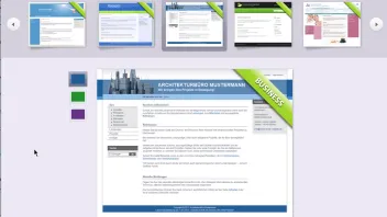

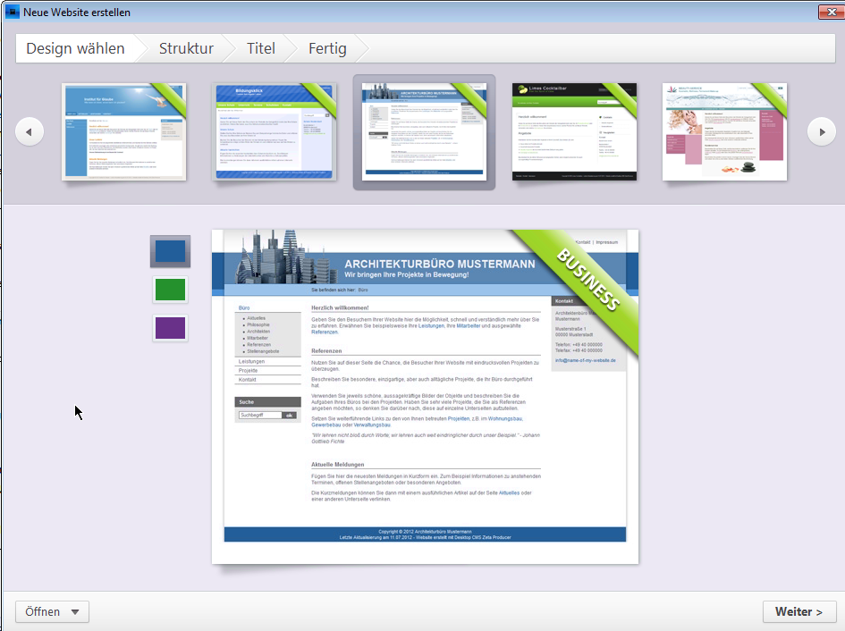

  • Ok, dein Layout nennt sich nicht Architketur (das ist nur der "Textfüller"), sondern "Business", das es auch in der 13er gibt, und das auch bei deiner jetzt veröffentlichten Seite vorhanden ist.
    Deine Lizenz ist aber noch nicht als Express aktiv, sondern noch als Free (vermutlich seither noch nicht veröffentlicht).

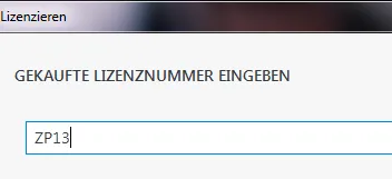

    die Lizenzierung hat mit dem "wenn bei ZP das Geld verbucht ist" nichts zu tun. Sobald du eine Lizenz bekommst ist die auch gültig!
    Einfach im ZP nochmals eingeben. Die Meldung über die Home-Version sagt ja das sie nicht eingetragen ist. Siehe Bild (hinten muss ein grüner Haken sein)
  • @ Jochen: mein Layout "Business" darf ich lustigerweise mit der 13er Express plötzlich nicht mehr verwenden, ich bekomme die Meldung "...können Sie erst mit einer höheren Lizenz verwenden".

    Hier hast du die Auswahl was in der Express-Version für Layouts gehen - ev. kannst du dir ja ein anderes raussuchen (würde was mit Zusatz "responsive" nehmen):
    Layouts
    Uni -> Schüler/Studenten -> Smartphones/Tabletts -> ergo Responsive schon fast "Pflicht"
    Gruß wurzelsepp

  • Hi Stehpan,
    also das Layout "Business" ist erst ab der Lizenz Buisness zu haben (leider). Ob das in der 12er so war kann ich jetzt nicht genau sagen (glaube aber das es das auch nicht mehr in der Express gab).

    ja, das Layout Business ist erst ab der Business-Lizenz verfügbar. Das wird auf unserer Webseite aber sehr deutlich dargestellt. Ich verstehe, dass dies verwirrend sein kann.

    ich habe eben nochmal nachgesehen ab welcher Lizenz das Layout "Business" in Version 11 verfügbar war. In meiner Installation von Version 11, wird das "Business" Layout auch erst ab der Business-Lizenz angezeigt. Also das selbe, wie in der aktuellen Version.
    Es sieht aber so aus, als wäre es in Version 10 anders gewesen. Die Hintergründer dazu werde ich noch erfragen.
