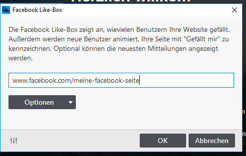

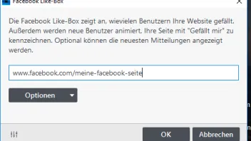

ja die habe ich gefunden , nur kann ich da nirgends eintragen https://community.zeta-producer.com/www.facebook.de/???? das es auf meine Seite verlinkt
Bei der "Facebook Like-Box" geht das.
Wenn du das nicht meinst, dann verstehe ich nicht genau was du meinst? -
ich füge mit zp die like box ein. danach kann ich nirgends was eingeben was auf meinem account bei Facebook verweist. das einzigste ich kann die größe der box ändern aber nirgendwo einen link einfügen.
Also bei mir sieht das so aus, wie im Bild zu sehen.

Also unter der 12.5er gibt es das auch.
Unter Social Media > Facebook & Twitter > "Like Box".Dann poste mal einen Screenshot, wie das bei dir aussieht.

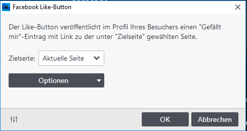

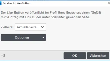

Oder kann es evtl. sein, das du den "Like Button" meinst?
In diesem kannst du keinen Link zu deiner Facebookseite einfügen.
Dieser hat aber auch eine andere Funktion... -
genau das ist bei mir
Ok, dann schau dir morgen mal das andere Widget an.
Den das wird das sein, was du vermutlich meinst. -
