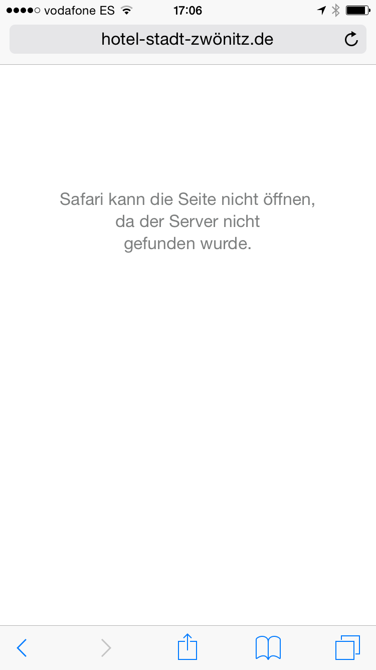

safari Browser - kontaktformular geht nicht, was kann man da tun?

  • Hallo Jochen, die Webadresse steht doch ganz gross im BILD - Hotel-stadt-Zwönitz,de
    Soweit ich weiss beim IPhone und Apple
  • Sorry, ich sehe kein Bild.
    Ich kann es mir erst morgen anschauen (mach jetzt Feierabend).
    Vielleicht kommt jemand anderes früher dazu?
  • Das Bild im Original-Beitrag linkt wohl auf ein Webmail-Programm.
    Da wir alle in diesem Webmail-Programm nicht angemeldet sind, können wir alle auch das Bild nicht sehen.

  • Guten Morgen @nemessis,
    das ist ja eine Umlaut-Domain. Spontan würde ich darauf tippen, dass das Endgerät damit nicht klarkommt. Zur Kontrolle kannst Du mal im Kontaktformular die Erfolgsseite "Nachricht erfolgreich gesendet" auf folgenden Externen Link ändern: http://xn--hotel-stadt-zwnitz-q3b.de/nachricht-erfolgreich-gesendet.html , danach veröffentlichen und testen.
    ich habe mir das nun eben auch angesehen, und bei mir kommt nach dem Absenden des Kontatkformulars im Safari (unter Windows) auch eine Fehlermeldung, mit dem Inhalt:
    http://xn--hotel-stadt-zwnitz-q3b.de/nachricht-erfo…h-gesendet.html - Kann nicht gefunden werden.
