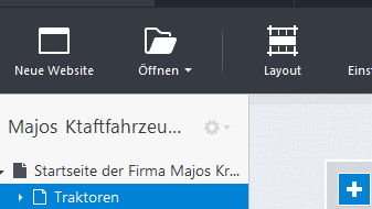

Moin, ich nutze Zeta Producer 12.5 und habe folgendes Problem. Im Seitennamen der Homepage ist ein Schreibfehler, ich kann alle Seitennamen ändern, jedoch finde ich nicht die Seite wo ich den Hauptnamen der Homepage ändern kann. Für Hilfe wäre ich dankbar. LG

Ich meine die Überschrift auf der Linken Seite direkt unter bdem Schwarzen Balken unter dem Bearbeitungsfeld "neue Webseite"

Ich hab hier ein Bild, ich würde gerne aus dem t ein r machen.
irgenwie geht das nicht , und wenn ich auf das Zahnrad gehe kommt nur unter Bearbeiten die 404-Seite aber kein Name den ich ändern könnte.

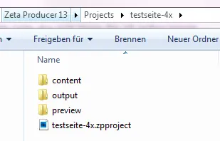

Ok, dann ZP beenden und den Ordnernamen im Projektordner ändern (findest du unter C:\benutzer\..\Projects). Kannst dann auch gleich die zpproject-Datei ändern
Danke wurzelsepp , das hat funktioniert , supi
