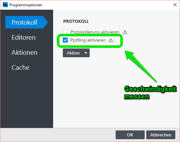

  • Was Du auch mal noch machen könntest:
    Wir haben in ZP13 (experimentell) eine Funktionalität zum Performance-Messen eingebaut:
    Könntest Du die Funktion mal aktivieren?
    Anschließend einfach ein paar Minuten mit dem System arbeiten, so dass die Hänger auch auftreten.
    Und dann über Aktion → Datei senden im selben Dialog uns die Dateien zusenden.
    Danach die Funktion bitte zügig wieder deaktivieren.
  • Äh, wo finde ich das ?
    Alles klar, ich habs. Mann, wie einfach, ich Idiot !
    So, Arbeit läuft. Ich gebe jetzt so richtig Gas hier damit ihr was zu lesen habt !
    21:21 Uhr : der ganze Kram ist gleich fertig, danach sende ich !
    21:34 Uhr : Sendung erfolgt !
    21:40 Uhr : Sendung IST erfolgt ! Schalte wieder ab !

  • Für alle, die hier jetzt oder später mal drüberlesen:
    Ich habe mich auf den Rechner draufgeschaltet.
    Wir konnten anfangs ein paar Hänger sehen. Anschließend haben wir ca. 1/2 Stunde mit dem Projekt gearbeitet in allen möglichen Konstellationen, und konnten keinen Hänger mehr nachvollziehen.
    Nebenher lief Process Explorer (und auch Autoruns) von SysInternals um ggf. on-demand den aktuellen Aufrufstapel ("Stack trace") untersuchen zu können. Ich hoffe mal, dass diese das Verhalten vom Programm selbst nicht beeinflusst haben.
    Tendenziell würde ich sagen, es hat irgend etwas mit dem PC selbst zu tun, zumal Kay auf einem seiner anderen PCs den Hänger nicht reproduzieren konnte und ich hier auf meinem Entwicklungs-PC mit dem Original-Projekt den Hänger auch nicht reproduzieren konnte.
    Insgesamt eine eher unbefriedigende Antwort à la Hornberger Schießen. ("Herr Keim bemühte sich redlich" ;) )
