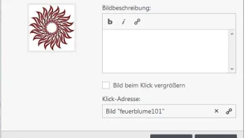

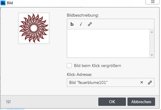

  • Hallo Sketch,
    kontrolliere mal bitte, wie die Bilder eingestellt sind:
    - Häkchen drin bei "Bild beim Klick vergrößern"
    - Wenn nicht, ist eine Klickadresse angegeben?
    Das bei Dir auftretende Verhalten habe ich auf https://community.zeta-producer.com/www.hanabi-pirna.de/test.php nachgebaut. Mit "kein Häkchen", Klick-URL = Bild in neuem Fenster komme ich zu genau diesem Efekt.

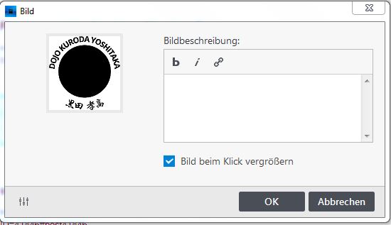

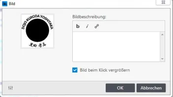

  • Hallo Sketch,
    nochmal zur Sicherheit: Wenn Du auf die Eigenschaften des Bildes gehst, ist ein Häkchen drin bei "Bild beim Klick vergrößern"? Zum besseren Verständnis habe ich die Screenshots für die Beispiele auf unserer Testseite mal angehängt.
