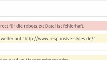

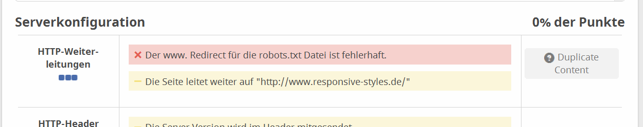

    Jetzt bekomme ich aber die Fehlermeldung "http://www.redirect für Robots txt Datei ist fehlerhaft"!
    Wie läßt sich das beheben?

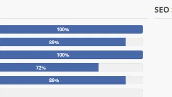

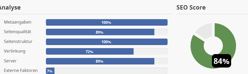

    Was auch seltsam ist, als die Seite noch unter dem test-my...... veröffentlicht war, hatte ich mit dem gleichen Tool geprüft und da war keine Fehlermeldung und die Serverkonfiguration wurde mit 76% oder 79% bewertet. Jetzt ist er vermutlich, aufgrund der Fehlermeldung, bei 0%. Einen Screenshot habe ich angehängt.
    Ich kann mir auch nur schwer vorstellen, da es an den beiden "disallows" die wir neu hinzugefügt haben liegt. Oder etwa doch?

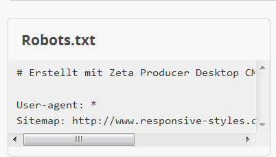

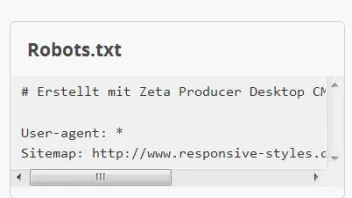

  • Danke für den Tip, Thomas
    Hab das korregiert,geht nicht.... Hab jetzt mal zur Probe,die beiden "disallows" entfernt.... noch immer das gleiche.
    Jetzt hab ich festgestellt, das da nochmal zwei weitere hinterlegt sind. s. Screenshot2
    Der eine, entsteht dadurch, wenn man im Footer Sitemap ausblenden aktiviert.
    Der andere ist wohl automatisch im Producer mit dabei.
    Jedenfalls ist keiner der Beiden manuell zugefügt von mir.
    Kannst du nachvollziehen, woran das liegt und wie sich das beheben läßt?

  • Hallo Ray,
    Dann beiße dich mal nicht an diesem einen Tool fest. Bei https://community.zeta-producer.com/www.nibbler-silktide.com kommen im Test beim Server keine Probleme. Ich nutze mehrere Tools zur Überprüfung und teilweise widersprechen sich die Ergebnisse sogar. Letztlich kommt nach meiner Erfahrung der Erfolg nur über den Inhalt. DC, Weiterleitungen und eine vernünftige Überschriftenstruktur sind zwar nützliches Beiwerk, Fakt ist aber, Google ist eine Suchmaschine nach Begriffen, je mehr Wörter ich auf der Seite habe, um so höher ist die Wahrscheinlichkeit, dass sich darunter ein Begriff befindet, der gerade bei Google gesucht wird. Aktuell bieten wir in der Summe aller Seiten für Google rund 30.000 Wörter an, bei denen Google einen Treffer landen kann.
