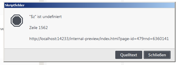

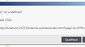

  • Moin, hat jemand eine Ahnung, was das bedeutet (ZP-Error.jpg)? Außerdem kann ich im ZP keine Inlinebearbeitung mehr machen. ZP verhält sich wie ein Browser und das Layout ist auch verschoben. Kann keinen Artikel oder sonstwas direkt anklicken zum bearbeiten.
    Ich hatte im Projekt mal den Preview-Ordner gelöscht, warum weiß ich nicht mehr und er ist ja auch wieder da nach dem erneuten Erstellen aber ich denke seit dem verhält der ZP sich so.
    Vielleicht hat da jemand eine Idee, was ich da wieder angestellt habe? ;o) Ich danke schon mal...

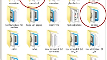

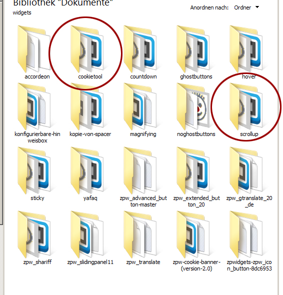

    als ich mal auf den Button "Vorschau" geklickt habe, sah ich im ZP-Protokoll plötzlich folgendes:
    Fehler - Widget 'scrollup' oder Widget-Template 'Tab' nicht gefunden.
    Fehler - Widget 'cookietool' oder Widget-Template 'standard' nicht gefunden.
    Das Projekt scheint also 2 Widgets zu nutzen, die im Moment nicht installiert sind. Bitte diese Widgets installieren. Die sind aber nicht von uns…
    Ich muss mal prüfen, warum da nicht gleich beim öffnen eine entsprechende Warnung erscheint. So ist das ja für Benutzer zu schwer herauszufinden…
  • Hallo nochmal,
    es kann natürlich sein, dass die Widgets nur bei mir nicht installier sind, bei Ihnen aber schon. Könnten Sie mir die beiden Widgets evtl. auch zusenden? Über http://ft.zeta-software.de
  • Noch ein Widget, dass ich/Sie hierzu auch brauchen: zpw_advanced_button-master
  • zpw_advanced_button-master ...? nicht das ich wüsste, den zu benutzen. na egal..kommt
    Freundlichste Grüße...
    Gawainos
  • zpw_advanced_button-master kam noch nicht an. Ich vermute, da ging beim Upload was schief. Bitte nochmal versuchen. Das Projekt nutzt das Widget auf jeden Fall. Wenn das bei Ihnen nicht installiert ist, dann haben wir das Problem vermutlich soeben gefunden.
  • Ist nochmal raus. das widget ist bei mir drin jedoch verwende ich ihn nicht sondern den zpw_extendet_button. Hmmm... ?(
