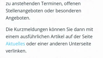

    Die Überschriften und sonstige Texte sind in der mobilen Ansicht "abgeschnitten". In der Desktop-Ansicht ist dieser Fehler nicht vorhanden. Auch wird in der Desktop-Ansicht im Footer-Bereich die Sitemap angezeigt, in der mobilen Ansicht nicht. Gleiches gilt für den Navigationspfad: Am Desktop wird er angezeigt, in der mobilen Ansicht fehlt dieser.

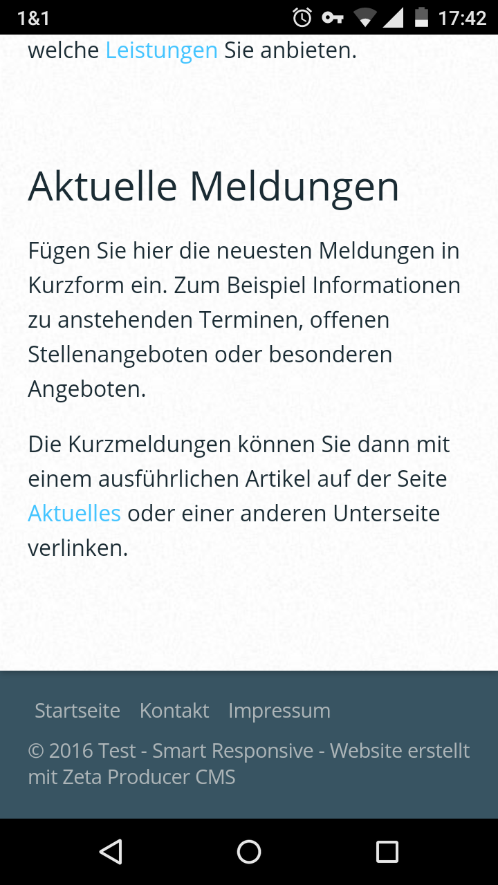

    ich danke für die Info! In der Zwischenzeit habe ich eine Test-Website mit besagtem Layout erstellt und auf den Webserver hochgeladen: https://hosting.zeta-producer.com/3858315233/index.html
    Die Darstellungsfehler ("abgeschnittene Texte") in der Mobilansicht sind in der Tat nicht mehr vorhanden. Allerdings ist es auch hier so, das in der Desktop-Darstellung im Footer die Sitemap angezeigt wird und bei der Anzeige auf meinem Smartphone fehlt die Sitemap:
    Auch bei der aktuell mit dem ZP erstellten Test-Website wird zudem der Navigationspfad nach wie vor nicht auf dem Smartphone angezeigt (weder im Portrait- noch im Landscape-Modus). Bei einer Anzeige auf einem Tablet-PC (7") wird der Navigationspfad im Portrait-Modus (hochkant) auch nicht angezeigt, aber im Landscape-Modus (quer). Die Sitemap wird in beiden Fällen aber auch auf dem Tablet-PC nicht angezeigt.
    Hängt dies mit dem Layout als solches zusammen und ist gewollt oder liegen vielleicht doch noch Fehler vor?
    Ich frage deshalb, weil ich diese Feststellungen bei einem anderen Layout (Stripe Responsive) so nicht gemacht habe. Dort wird alles ohne Probleme dargestellt. Für einen Neukunden würde ich allerdings gerne "Smart Responsive" nutzen wollen. ;)
    das Verhalten des Layouts ist so vom Entwickler bewusst umgesetzt worden. Die untere Sitemap und der Navigationspfad wird in der mobilen Ansicht deaktiviert. Wir können das Layout ggf. erweitern, indem wir beide Punkte als Option anbieten. Das wird dann allerdings erst im nächsten Update integriert sein.
