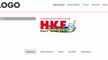

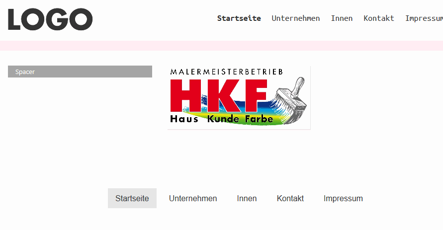

  • Hallo Steffen,
    Ich hab das ganze jetzt nochmal im Poster Responsive getestet und da funktioniert es mit dem "Aufklappen".
    Damit könnte ich theoretisch hinbekommen, was geplant war. Logo, Navigation und Text zentriert.
    Jetzt hab ich aber die originale Navigation vom Layout noch oben am Rand.
    Wie kann man diese entfernen?
    Weil doppelte Hauptnavi sieht doof aus.
    Hast da 'nen Tip für mich?
    siehe Screenshot

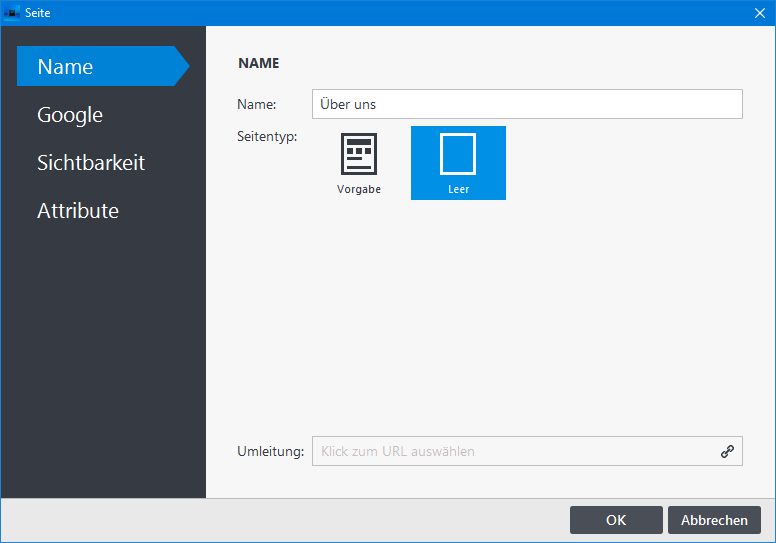

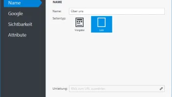

    Alternativ kannst Du auch die leere Vorlage für Seiten auswählen. Hier ist dann nur der Inhalstbereich der Seite sichtbar. Du kannst das in den Seiteneigenschaften (Rechtsklick auf Seite, dann Bearbeiten wählen) auswählen. Siehe Screenshot.
