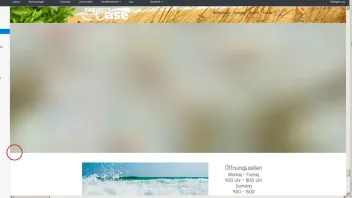

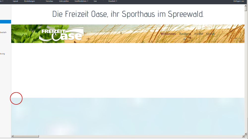

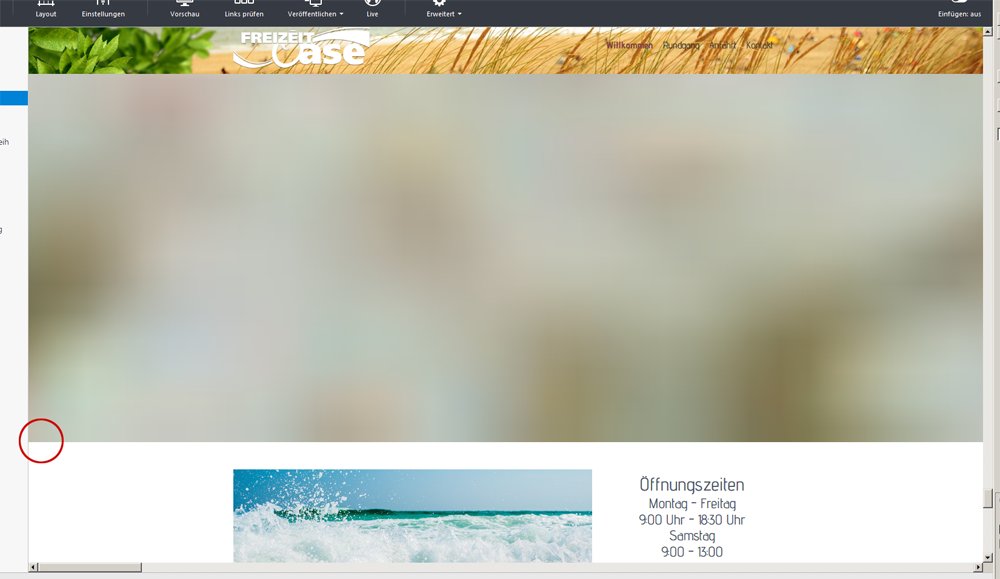

    hab nach längerer Zeit mal wieder einen Header eingesetzt und siehe da; das sieht seltsam aus. Er verhält sich seltsam da er unglaublich groß ist. Umgerechnet auf cm wäre wahrscheilche 6 Meter breit ... :o)
    Ich habe zwei Bilder angehängt. einmal Oberkante des Headers, einmal Unterkante. und achtet bitte mal auf die Scrollbalken. Vermittelt einen Eindruck der Größe des Headers.
    Selbst wenn ich mit STRG- auszoome bekomme ich den nicht ganz zu sehen. In den Einstellungen für Kopfgrafik steht 1080x450px. also alles i.O.
    Jemand eine Idee oder ähnliches erlebt?

    da steht in einer der CSS-Dateien ein Wert von zoom: 3; drin. Der kommt garantiert nicht von uns. Wer hat sich denn da am CSS versucht?
  • Herr S. das ist jetzt kurios. der Einzige, der hier Websites und so Kram macht bin ich. Kann ergo niemand anderes an die Dateien ran. Ich hingegen bin, wie viele wissen mit der Krankheit "csskapierichnie" geschlagen.
    Heißt, ich wüsste nicht mal wo ich einen Zoom-Befehl einbauen könnte. Die Frage ist, wie bekomm ich den weg? In welcher css datei finde ich das und wo finde ich die css datei
    Freundlichste Grüße...
    Gawainos
  • Habe das jetzt im Ordner gefunden in dem das Layout, welches ich verwende, also das angepasste, in der Datei flexslider.css gefunden. Ist dies der rechte Ort und wenn ja, welchen Wert braucht es denn ? zoom: 1;?
    Gawainos
  • Ja, das ist er. Statt der 3 einfach ne 1 reinschreiben. Warum nutzen Sie denn ein angepasstes Layout?
