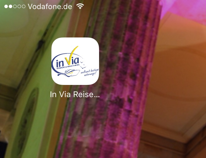

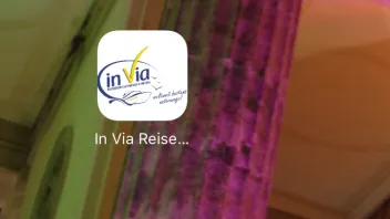

  • Habs jetzt mal hier eingebaut. http://in-via.de/ - ich sehe aber nix....Bilder liegen im Verzeichnis - link ist drin in mobile script
    <link rel="apple-touch-icon" sizes="120x120" href=oid://images/apple-touch-icon-120x120.png>
    <link rel="apple-touch-icon" sizes="152x152" href=oid://images/apple-touch-icon-152x152.png>
    jetzt habe ich den Code genommen und nun scheint es drin zu sein:
    <link rel="apple-touch-icon" sizes="120x120" href="/apple-touch-icon-120x120.png" />
    <link rel="apple-touch-icon" sizes="152x152" href="/apple-touch-icon-152x152.png" />
    ein Websitecheck erkennt es, aber ich sehe nichts, sieht man das nur mit apple Geräten?
    Einmal editiert, zuletzt von nemessis (2. Juli 2016 um 19:40)
  • Hallo'
    Ja das mit Apple-Touch-Icon ist für Apple.
    Habe deine Seite mal als Link auf den homescreen gelegt. Sieht gut aus.

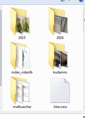

  • also nun habe ich sie per FTP hochgeladen, dahin wo die index.html liegt - hab sie umbenannt in .htaccess - gecheckt und wieder kam die DC Meldung
    Ihre Seite ist zwar unter „www“ erreichbar, aber nicht als Weiterleitung. Damit finden Suchmaschinen den selben Inhalt unter zwei verschiedenen Internetadressen und bewerten den Inhalt als unwichtiger. Dies wird oft als "Duplicate Content" Problem bezeichnet.

  • Zum Erstellen kann man den Editor aus dem Windows Zubehör verwenden. Wichtig ist hier lediglich, dass für das Speichern der Befehl „Speichern unter“ verwendet wird, dann als Dateiname „.htaccess“ eingetragen und als Dateiytp „Alle Dateien“ ausgewählt wird. Als Codierung ist „ANSI“ zu wählen.
    Das habe ich genau so getan - alle Dateien und ANSI - es steht auch als HTACCESS Datei im Server - wird aber so wohl nicht erkannt
