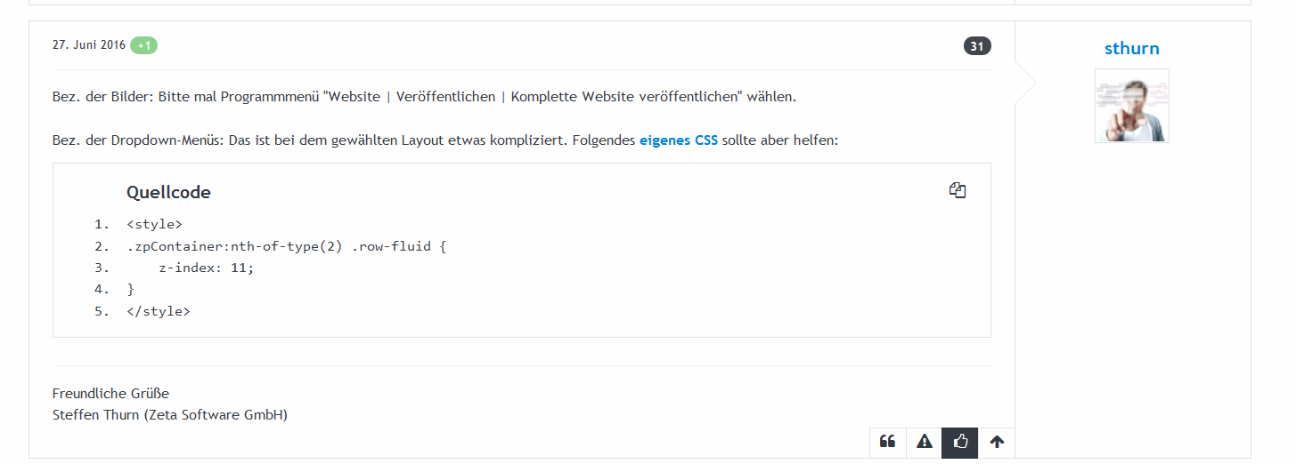

  • Doch, den Code hat hat mir damals Steffen zurecht gebastelt. Siehe Screenshot.

  • Und wo haben Sie den Code dann eingegeben? Der sollte rein in "Einstellungen > CSS".
    sorry, ich stand etwas auf dem Schlauch. Der Code ist korrekt auf die Seiten eingefügt. Aber der Code von Steffen damals war speziell für die Startseite erstellt, auf der Sie "Container" nutzen. Auf den Seiten auf denen er nicht funktioniert, werden keine Container oder eine andere Anzahl an Containern genutzt und daher funktioniert der code dort nicht. Ich versuche einen genereller funktionierenden Code zu finden…
