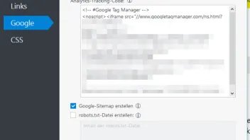

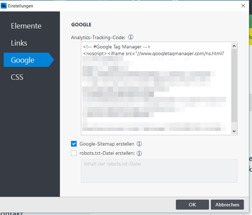

Der Code ist wie auf dem Bild sichtbar unter Einstellungen, Google Analytics Tracking Code eingefügt.
Muss ich diesen jetzt noch händisch in ein anderes Attribut verschieben? Und wenn ja, bei welcher Seite / welchen Seiten?

Hallo
Am Ende vor dem </head>?
Das wäre auch richtig so.

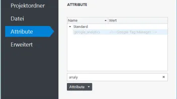

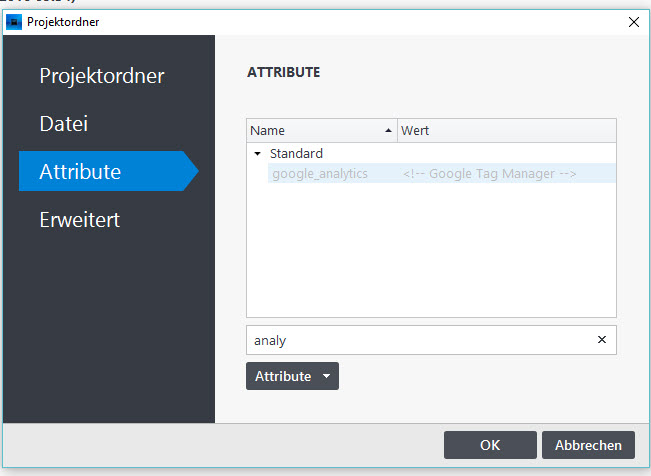

codes die auf allen Seiten eines Projektes und unmittelbar nach dem öffnenden "Body" reinkommen sollen (wie u.a. auch der Googel Tag Manager), bindet man im ZP 13.2.1 in dem "globalen" Attribut "body_start" ein.
Infos über die Attribute und deren Handhabung hier: https://docs.zeta-producer.com/attribute.html
Beim Analytics-Tracking-Code (der im Headbereich sitzt), diesen Code entfernen.
Nach dem Einfügen in den Attributen Website erstellen und veröffentlichen (jeweils komplett) durchführen lassen.
Danke Jochen, ich hoffe, dass ich den Code jetzt richtig übernommen habe.
Peter: nein der Google Tag Manager gehört Anfang Body. Der Analytics Code war wohl noch Ende Head.
