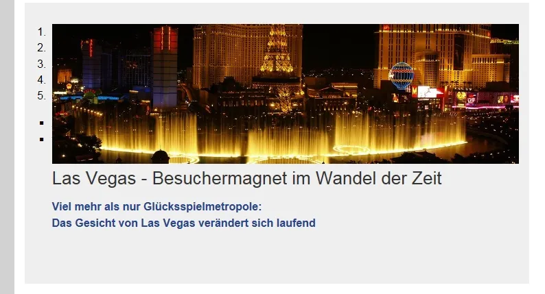

  • Guten Tag Zusammen,
    wir haben leider seit dieser Woche ein Problem, ich weiß nicht ob es mit dem letzten Update zusammenhängt.
    Verwendet wird ZP Business 13.2.1, Layout Clean Style Responsive.
    Wir haben auf einer Seite einen Slider mit fünf verschiedenen Themen der durchläuft und angeklickt werden kann.
    Bis dato hatten wir weiße Schrift auf der Mitte der jeweiligen Grafik. Seit dieser Woche hat sich die Schrift aus dem Bild
    verkrümelt und ist jetzt darunter dargestellt. Neben den Grafiken taucht jetzt plötzlich eine Durchnummerierung auf
    und zwei Aufzählungszeichen, Sreenshot anbei. Wenn man bei "Darstellung" die Hacken bei "Visualisierung" und "Richtungs-Buttons"
    raus nimmt verschwindet die Zahlen und Aufzählungszeichen zwar, aber die Schrift lässt sich nirgendwo anders platzieren.
    Wenn wir einen neuen Slider anlegen passiert das gleiche. Ist das vielleicht mit Absicht so, ist da am Slider was verändert worden?
    Besten Dank für die Bemühungen!
    Lothar
    das ist von hier aus schwer zu beurteilen. Kann man das Verhalten irgendwo online sehen bzw. können Sie eine solche Seite mal zu Testzwecken veröffentlichen?
    das ist etwas eigenartig, in Ihrem CSS fehlen jede Menge regeln, als ob die Datei nicht vollständig erstellt wurde. Ich vermute, Sie sehen bereits in Zeta Producer, dass der Slider komisch aussieht. Versuchen Sie bitte ob folgendes das Aussehen beeinflusst:

  • Hallo Herr Seiz,
    verstehe - habe ich versucht, es verändert sich allerdings nichts. Ich habe jetzt einmal eine andere Webseite geladen und dort einen Slider eingefügt,
    es ist das gleiche. Ich vermute daher es liegt eher am Programm als am Projekt.
    Alle anderen Widget laufen aber einwandfrei, ist jetzt auch kein Riesenbeinbruch, wir nehmen dann einfach eine andere Darstellungsform.
    Aber komisch ist es - vielleicht Konflikt mit einem Windows Update oder so was?
    wenn "Extras > Updates suchen" und ein "Erweitert > Erstellen > Alle Seiten erstellen" auch nicht hilft, schlage ich folgendes vor:
    Ich kann es bei mir in einem neuen Projekt nicht nachvollziehen und dies ist auch der einzige uns bisher bekannte Fall. Das müsste ich mir per Fernwartung bei Ihnen ansehen. Sie haben ja eine Business-Lizenz in der ein Support-ticket inbegriffen ist. Könnten Sie zu diesem Fall bitte ein Premium-Support-Ticket öffnen, dann rufe ich Sie an und schaue mir das per Fernwartung an. Wenn Sie es vor 15:45 schaffen klappt das heute noch, ansonsten halt am Montag (unser Support ist bis 16:00 besetzt).
  • Für die Mitleser: Ursache war, dass im entsprechenden Widgets-ordner im Installationsverzeichnis Dateien fehlten. Programm neu Installiert und der Fehler war behoben.
