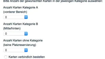

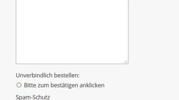

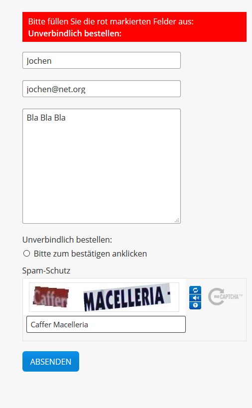

    Im Bild habe ich das eben mal nachgestellt mit einem Formularfeld "Optionsschaltfläche".
    Meinst du das so in der Art?
  • Hallo Jochen. Es geht um normale Formulare.
    Ok - mit dem "Optionsschaltflächen"-Eintrag geht es.

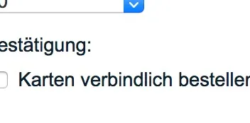

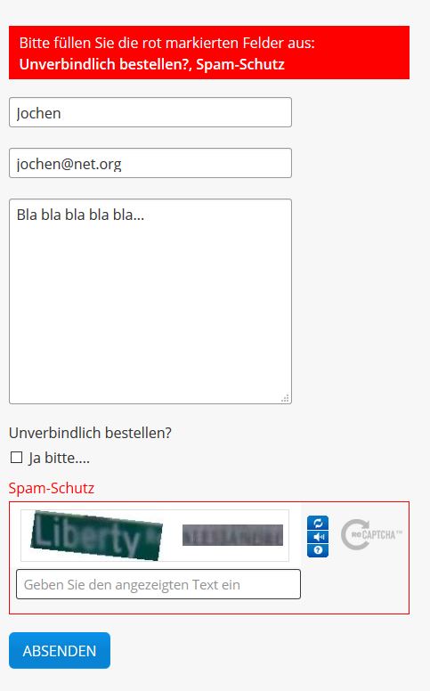

    Aber was ist mit dem "Kontrollkästchen"? Das hätte ich eigentlich lieber, wei es eine typische quadratische Checkbox ist.
    Welche Funktion hat das "Kontrollkästchen" denn, wenn nicht diese?

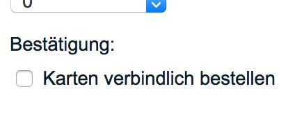

  • Noch was: Die runden Options-Checkbuttos kann man nur an, nicht mehr abklicken (bei einem Button).
    Die eckige Checkbox geht ja auch eigentlich gut - es fehlt nur der Warnhinweis für den Fall, dass die Box obligat ist.

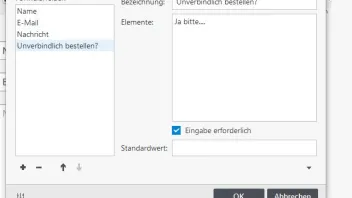

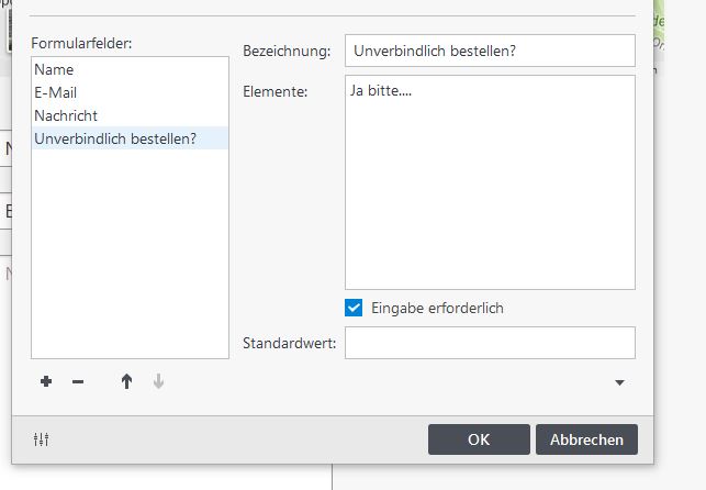

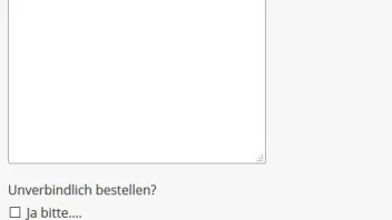

    Edit: Muss bei dem Kontrollkästchen in dem Feld "Bezeichnung" etwas stehen? Das ist bei mir nämlich leer...
    Edit 2: Ja, daran liegt es...
    Alles gut.

  • Also, der Wunsch an den ZP-Support: Im Formular-Widget das Kontrollkästchen auch dann funktionieren lassen, wenn in dem Feld "Bezeichnung" nichts steht.
    Oder – alternativ – die Möglichkein schaffen, dass das Feld "Bezeichnung" online im Formular nicht angezeigt wird.
    Schönes Wochenende - Uwe
    das ist so im Moment nicht möglich. Wir brauchen immer eine Bezeichnung. Die Bezeichnung kann ja aber mit etwas angepasstem CSS bei bedarf ziemlich einfach ausgeblendet werden.
