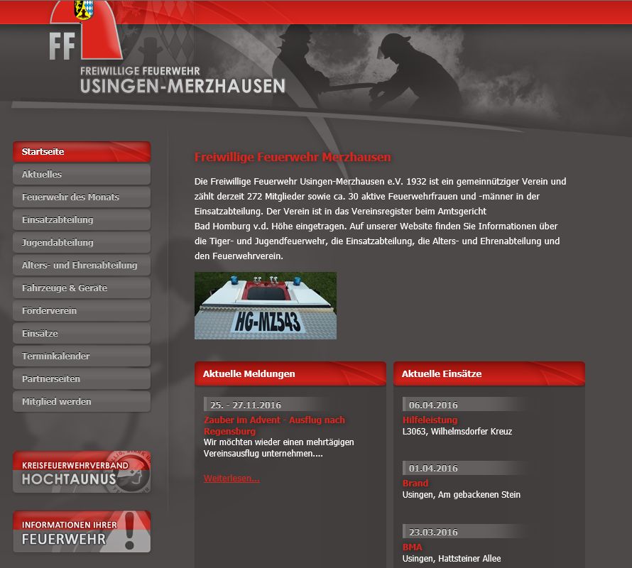

    eine Diskussion über das Vereinswesen möchte ich nicht unbedingt lostreten ;) . Ich hab nicht nur den örtlichen Sportverein, sondern auch noch die FFW und die Dorfgemeinschaft :) .
    So wie ich das sehe kann ich nicht auf ein Artikel im CMS verweisen und auch nicht auf das gesamte Widget. Sondern "nur" auf die Seite die das Widget enthält. Nur dessen Content (oder ein Teil davon) geht nicht.
    Eine Möglichkeit also zum Beispiel auf der Seite der FFW eine Box zu haben, wo die 4 oder 5 neusten Einsätze angezeigt werden habe ich nicht. Siehe hier (derzeit noch in Joomla):
