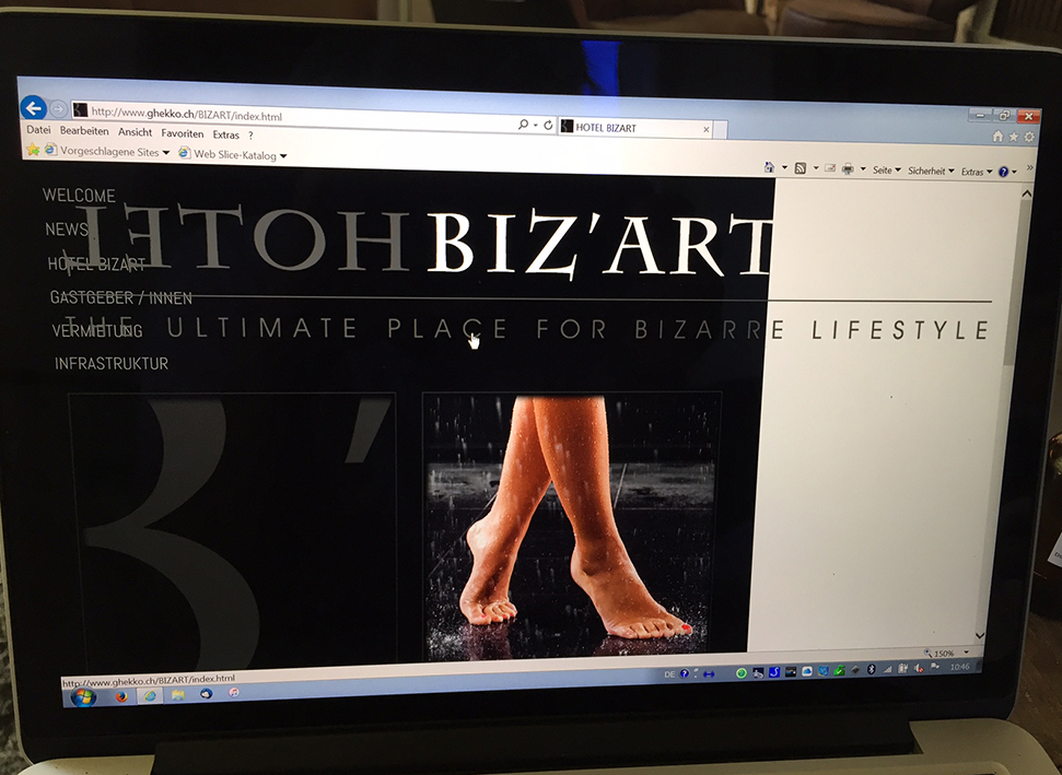

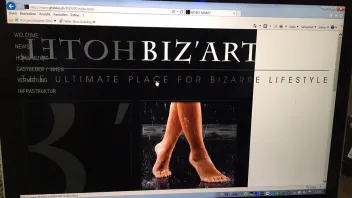

    Anbei ein Screenshot. um darzustellen was ich meine (IE)
    Dies ist von der veröffentlichten Seite auf einem anderen Gerät (Notebook/Mac), also nicht auf dem Rechner, wo ich mit Zeta arbeite.

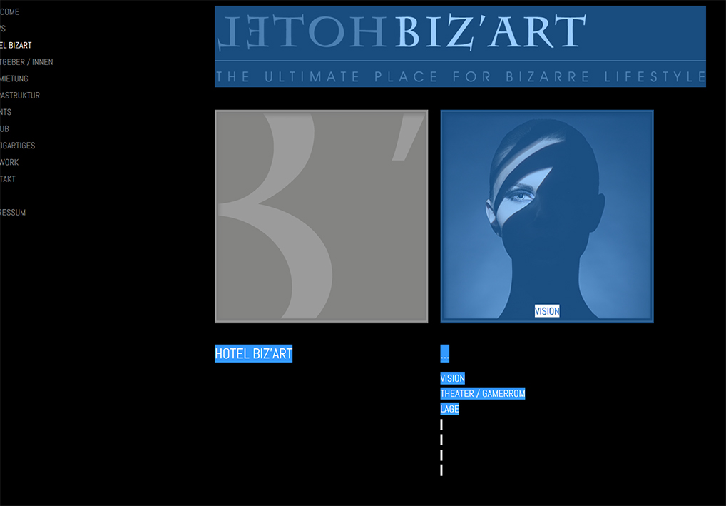

    Weiter siehst du auf dem 2. Screenshot, dass hier auf IE der Titel oben plötzlich viel breiter läuft als die 2 Bilder, d.h. das Layout wird verschieden dargestellt.

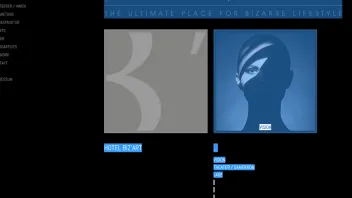

    Bei Prüfen ist mir auch noch aufgefallen, dass die ganze Problematik betr. blauen Flächen bei IE auch noch da ist.... siehe 3. Scrennhot.
