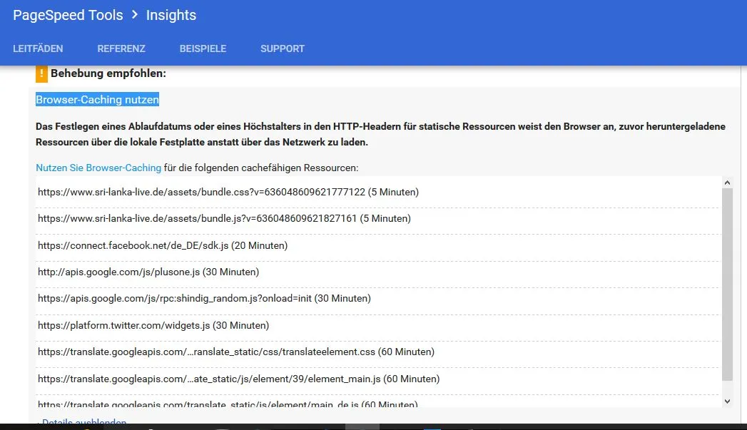

google speedtest möchte das ich Browser-Caching nutze

Der Grund warum ich mich wieder Speedtest beschäftigen muss, ist das die beauftrage SEO Firma bemängelt:
Ihre Webseite hat eine zu hohe Ladezeit bei der mobilen Darstellung
Ihre Webseite hat eine zu hohe Ladezeit beim Aufruf über PCs und andere vollwertige Computer
Es wird daher dringend empfohlen die Seite entsprechend anzupassen.
Hier geht es zum Speedtest developers.google.com/speed/pagespeed/insights/Fehlermeldung :
Behebung erforderlich:
JavaScript- und CSS-Ressourcen, die das Rendering blockieren, in Inhalten "above the fold" (ohne Scrollen sichtbar) beseitigen
Ihre Seite enthält 1 blockierende Skript-Ressourcen und 1 blockierende CSS-Ressourcen. Dies verursacht eine Verzögerung beim Rendern Ihrer Seite.
Keine der Seiteninhalte "above the fold" (ohne Scrollen sichtbar) konnten ohne Wartezeiten für das Laden der folgenden Ressourcen gerendert werden. Versuchen Sie, blockierende Ressourcen zu verschieben oder asynchron zu laden, oder laden Sie kritische Bereiche dieser Ressourcen direkt inline im HTML.
Entfernen Sie JavaScript, das das Rendering blockiert:Optimieren Sie die CSS-Darstellung für die folgenden URLs:
Empfehlung: Bilder optimieren, Browser caching,Aktivieren Sie die Komprimierung
.htaccess mit IfModule mod_expires.c habe ich
Können Sie mir weiterhelfen, was kann ich tun um den Fehler zu beseitigen?

"Inhalte Above the Fold…" lässt sich nicht so ohne weiteres optimieren, weil wir als "CMS" ja nie genau wissen, welche Inhalte "above the Fold" dargestellt werden.
Bilder können Sie entweder bereits vor dem Import optimieren, oder einfach in der Bildverwaltung (Erweitert > Bilder) über den Button "Werkzeuge" und dort die Option "Bilder optimieren", welche alle Bilder im gewählten Album (der links ausgewählte Bereich) optimieren.
Das Caching können Sie nur verbessern, indem Sie den Webserver so konfigurieren, dass er entsprechende Header sendet (hierzu können wir keinen Support bieten, da es sich nicht um unser Produkt handelt). Ebenso verhält es sich mit der Komprimierung der durch den Webserver ausgelieferten Seiten.

PS: an einigen bemängelten Punkten werden Sie gar keine Verbesserung erzielen können, weil es sich da um Fremddienste wie z.B. Google Translate, Google Analytics etc. handelt und Sie ja keinen Einfluss auf deren Serverkonfiguration nehmen können…
PPS: wenn man sich mal die Ergebnisse einiger der Google eigenen Seiten ansieht, relativiert sich das alles etwas…
