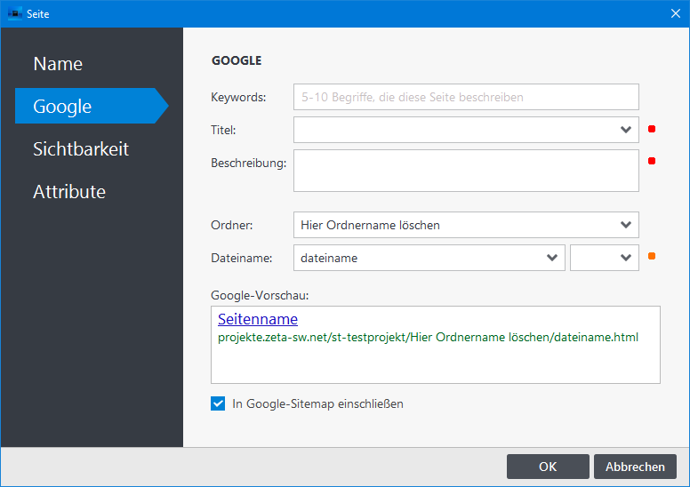

  • Bitte mal wie oben bereits beschrieben in den Seiteneigenschaften einer jeden Seite die Ordnerangabe löschen (siehe Scrennshot).
    In der FTP-Server-Konfiguration dann bitte die Web-Adresse mit www eintragen.
    Danach die Website komplett neu veröffentlichen: Website | Veröffentlichen | Komplette Website veröffentlichen
