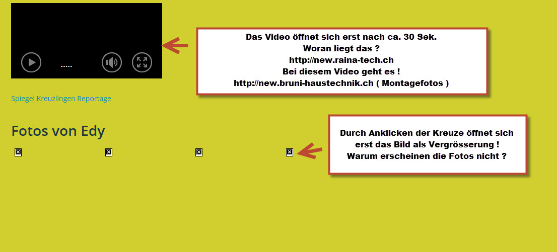

Fragen Siehe Print Screen . Sowie der Link der Homepage in Bearbeitung und noch nicht Offiziell Veröffentlicht .

Hallo Edy,
hast Du Umlaute, Sonderzeichen oder Leerschritte in den Dateinamen (z. B. Schönes*Fot o.jpg) ?
Dann ändere die Dateinamen (z. B. in schoenes_foto.jpg) um und baue sie noch einmal in Zeta ein und erstelle die Webseite neu.
Dann könnte es funktionieren, hatte ich so schon öfter.

Hallo Edy,
das Video läuft in Full-HD mit 1920 x 1080 Pixel und ist 69 MB groß. So was muss natürlich erstmal geladen werden. Also das Video kannst Du von der Größe her einstampfen. Der Ton muss auch nicht Stereo mit einer Bitrate von 262 kBit/s sein. Vom Inhalt her hoffe ich, dass dieses Video nur ein Platzhalter sein soll und nicht auf die finale Seite kommt.
Zur Bildanzeige: Sunny hat grundsätzlich recht mit dem Hinweis zu Sonderzeichen, Umlauten und Leerzeichen. Bei Dir sieht es eher so aus, als wurden die Thumbnails noch nicht hochgeladen sein, also einmal komplette Seite erstellen und dann komplette Seite veröffentlichen.
Eine Bitte: Wenn Sie uns Links mitteilen, helfen Sie uns indem Sie uns die Links nicht aus einem Screenshot abschreiben lassen, sondern nehmen Sie sich bitte die Zeit, den Link hier als Text zu posten, den wir dann einfach Kopieren und Einfügen können.
Wenn die Bilder auch nach entfernen der Umlaute etc. nicht veröffentlicht werden, versuchen Sie bitte "Erweitert > Erstellen > Alle Seiten erstellen" und dann Veröffentlichen.
