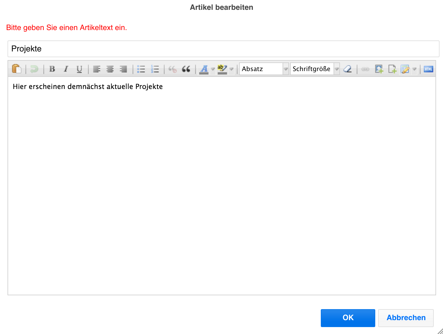

Online CMS Fehlermeldung "Bitte geben Sie einen Artikeltext ein"
    ich erhalte immer die Fehlermeldung "Bitte geben Sie einen Artikeltext ein.", nachdem ich das Online CMS online aktiviert habe.

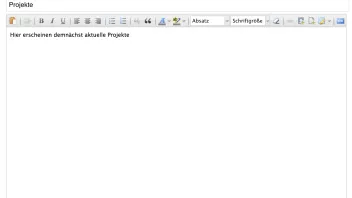

    URL ist genauso eingegeben, wie in Zeta vorgegeben (http://www.ingenieurb%c3%bcro-habenicht.de/projekte.php?edit) und das Feld Artikeltext ist natürlich befüllt (HTML-Ansicht habe ich auch geprüft, ist auch gefüllt). Hatte vorher auf jeder Seite das Widget eingebaut, dachte es liegt vllt. daran, aber auch, wenn ich es nur 1x verwende, taucht der Fehler auf.
    Zeta-Version 12.5.6, habe es in verschiedenen Browsern auf MAC/WIN-Rechnern versucht. Cache geleert. Im Forum habe ich dazu leider bisher keine Lösung gefunden.
    Woran kann das liegen?
    Danke und MfG
