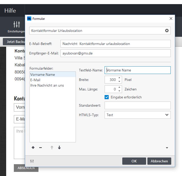

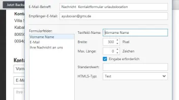

  • Hallo all
    Obwohl Eingabe erforderlich angehakt ist.
    Habe die ganze Websiete soch veröffentlicht, normal veröffentlich, etwas dazugeschrieben wieder veroffentlicht aber der Befehl "Eingabe erforderlich" wird nicht übernommen.
    Wer kann helfen.

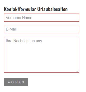

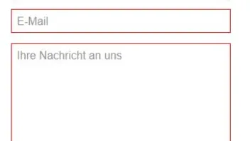

    auf der Webseite werden die Felder zwar rot umrandet aber es wird trotzdem versendet. siehe Bild
  • Hallo siya,
    also auf den ersten kurzen Blick, sehe ich keinen Fehler im (unterbau) und den Voraussetzungen für das Formular.
    Ich kann aber das Problem hier nachvollziehen, das rausgesendet wird, ohne das man was im Formular ausfüllt.
    Du könntest mal folgendes versuchen:
    - Lösche komplett das Formular.
    - Bau dann ein neues "frisches" ein.
    - Erstelle und veröffentliche (jeweils komplett) das Projekt.
    - Lösche deinen Browsercache und versuche es erneut.
    Vielleicht bringt das was?
    Sie haben auf der Seite einen Quelltext-Artikel platziert indem Sie irgendwas mit re-captcha drin haben. Der verursacht den Fehler. Entfernen Sie bitte diesen Quelltext-Artikel. Re-Captcha-Funktionalität ist in unseren Formularen eingebaut (Sicherheitsprüfung) und sollte auch dort genutzt werden und nicht über Fremdcode.
