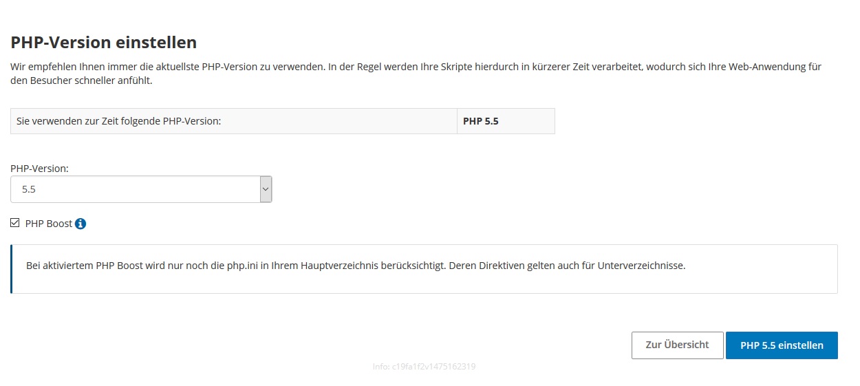

    Die Seite ist bei Strato und hat PHP-Version PHP 5.5

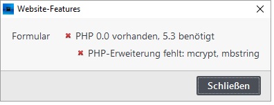

    prüfen Sie bitte mal die Systemvoraussetzungen:
    • Wechseln Sie zum Menü "Extras"
    • Klicken Sie im Fenster links auf "Aktionen"
    • Klicken Sie in der Liste der Aktionen auf "PHP prüfen" (in ZP 11) bzw. "Website-Features prüfen" (in ZP 12/13) damit die Zeile markiert wird
    • Klicken Sie unter der Liste auf den Button "Ausführen"

    laut der Prüfung haben Sie kein PHP auf dem Server aktiv. PHP in Version 5.3 oder höher ist aber Voraussetzung.

    Kenne jetzt den "PHP-Boost" von Strato auf Anhieb nicht, aber nimm diesen zum Testen mal raus.
    Nicht dass das evtl. reinhauen könnte?...

    Wechsel mal die PHP Version auf die 5.6. Der Support für die 5.5 ist nämlich zum 31.07.2016 ausgelaufen, ein extended Support wird nur von einigen Anbietern geleistet und ist vielleicht auch nicht in allen Tarifen enthalten. Du brauchst mit Deiner Umlaut-Domain zwingend die Konvertierung punycode zu ascii.
