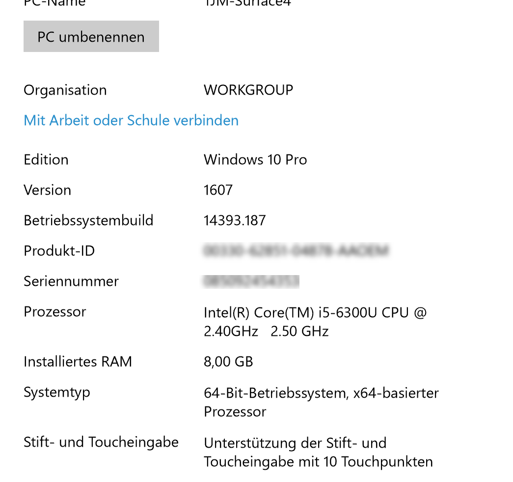

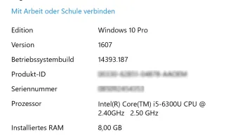

    Hast du das Windows 10 Anniversary Update auf deinem System und sind die Probleme seit diesem da?
  • Ok, Version 1607 ist das Windows 10 Anniversary Update.
    Es könnte durchaus sein, das auch dieses das Problem verursacht.
    Ich mache da in letzer Zeit einige "merkwürdige" beobachtungen mit der Version, an verschiedensten Stellen, auf verschiedensten Umgebungen (PCs).
    Geht sogar soweit, das manche Programme mit dieser Version überhaupt nicht mehr funktionieren.
    Geht man auf die alte Windows 10 Version zurück, ist plötzlich wieder alles in Butter.
    Man müsste das jetzt mal testen, ob das in der Vorgängerversion auch schon so war.
    Vielleicht kann das Zeta mal nachstellen?....
