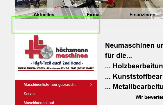

Guten Morgen,
unsere Internetseite nimmt Gestalt an. Meine heutige Frage:
Wie kann ich den leeren Bereich über dem Logo entfernen (siehe grün markierter Rahmen im anhängendem Bild)?
vielen Dank im Voraus,
Leander Lehnert
höchsmann-maschinen
Guten Morgen,
Leander Lehnert
höchsmann-maschinen
welche Version von Zeta Producer verwenden Sie? Welches Layout verwenden Sie? Ist die Seite in einer Testumgebung online? Wenn ja, dann bitte mal den Link senden, damit wir das online überprüfen können.
Hallo Herr T.
Version: 13.2.1 Express
Layout: Kommunal Responcive
Link: http://www.hoechsmann.info/index.html
vielen Dank für eine baldige Antwort
Leander Lehnert
hoechsmann-maschinen
Da müssen Sie eigenes CSS einfügen: https://docs.zeta-producer.com/eigenes-css-einfuegen.html
Folgender Code sollte helfen:

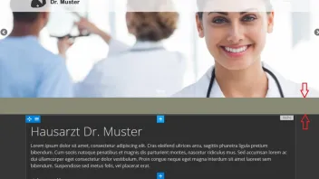

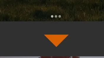

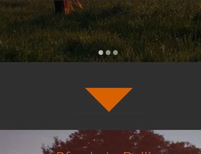

Hallo
Ich habe glaube das gleiche Problem. Ich möchte das der Abstand über dem Pfeil verschwindet. Wie funktioniert das genau mit dem CSS? Eingefügt habe ich den Code, aber was dann?
Layout: Branchen Artztpraxis 3
Vielen Dank schon mal.
mfg
Sven

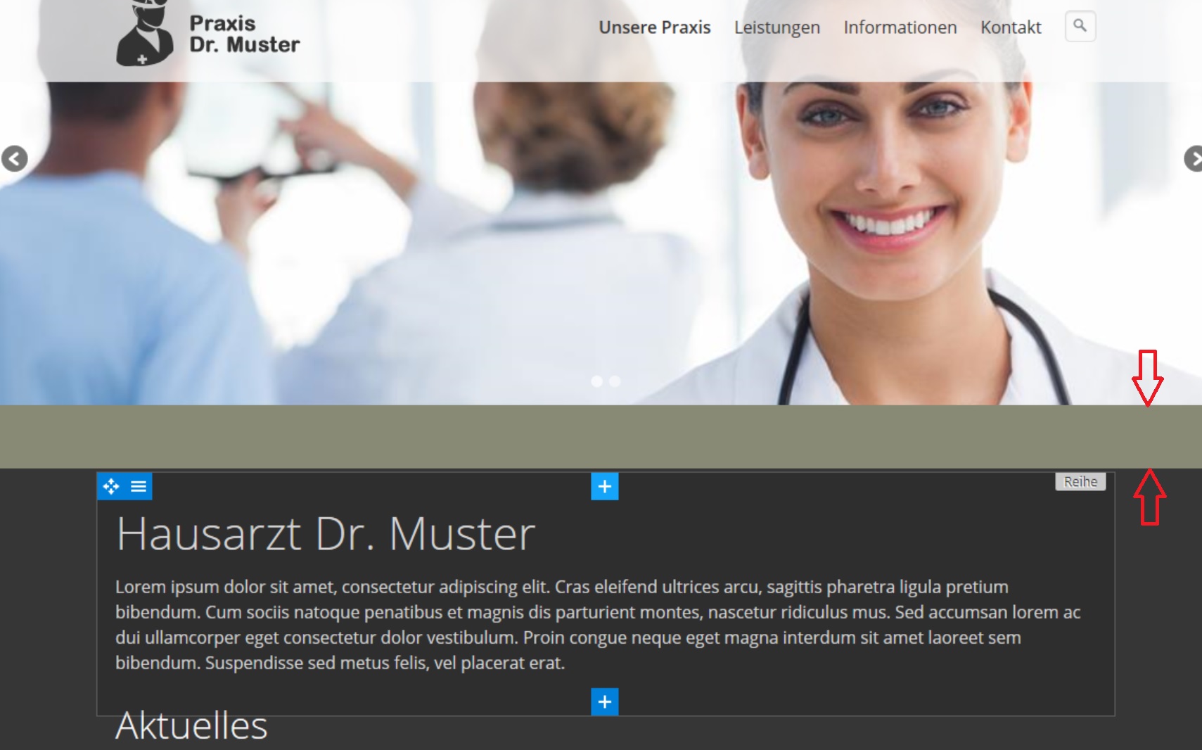

in dem kleinen Ausschnitt kann ich leider nicht erkennen, um was es hier geht. Scheint mir aber kein Logo zu sein. Bitte geben Sie uns einen Link zur betreffenden Seite, damit wir das komplett sehen und auch den Quelltext entsprechend analysieren können.
Es geht um neue Reihen unter dem Slider. Immer wenn man einen neue Reihe oder Widget einfügt, entsteht ein Absatz.
Hier noch mal das Original Layout Arztpraxis 3. Der mit dem Roten Pfeilen markierte Bereich meine ich. Wie kann ich den Abstand zum Obigen Slider so verringern das kein Absatz mehr vorhanden ist?
mfg
Sven
den Artikelanstand kann man auch in den Layout-Einstellungen angeben (Layout > Inhaltsbereich > Artikelabstand). Dieser wirkt sich aber nur auf vertikale Abstände zwischen Artikeln (Reihen) aus. Der Abstand unter dem Header wird dadurch nicht verändert.
Genau danach habe ich gesucht. Vielen Dank Jochen und sseiz. ![]()

Hallo nHerr Seitz,
wo genau muss ich denn diesen Quellcode einsetzen damit der Abstand über dem Logo verschwindet?
Quellcode
vielen Dank,
Leander Lehnert
höchsmann maschinen
So wie auf folgender Seite beschrieben: https://docs.zeta-producer.com/eigenes-css-einfuegen.html
