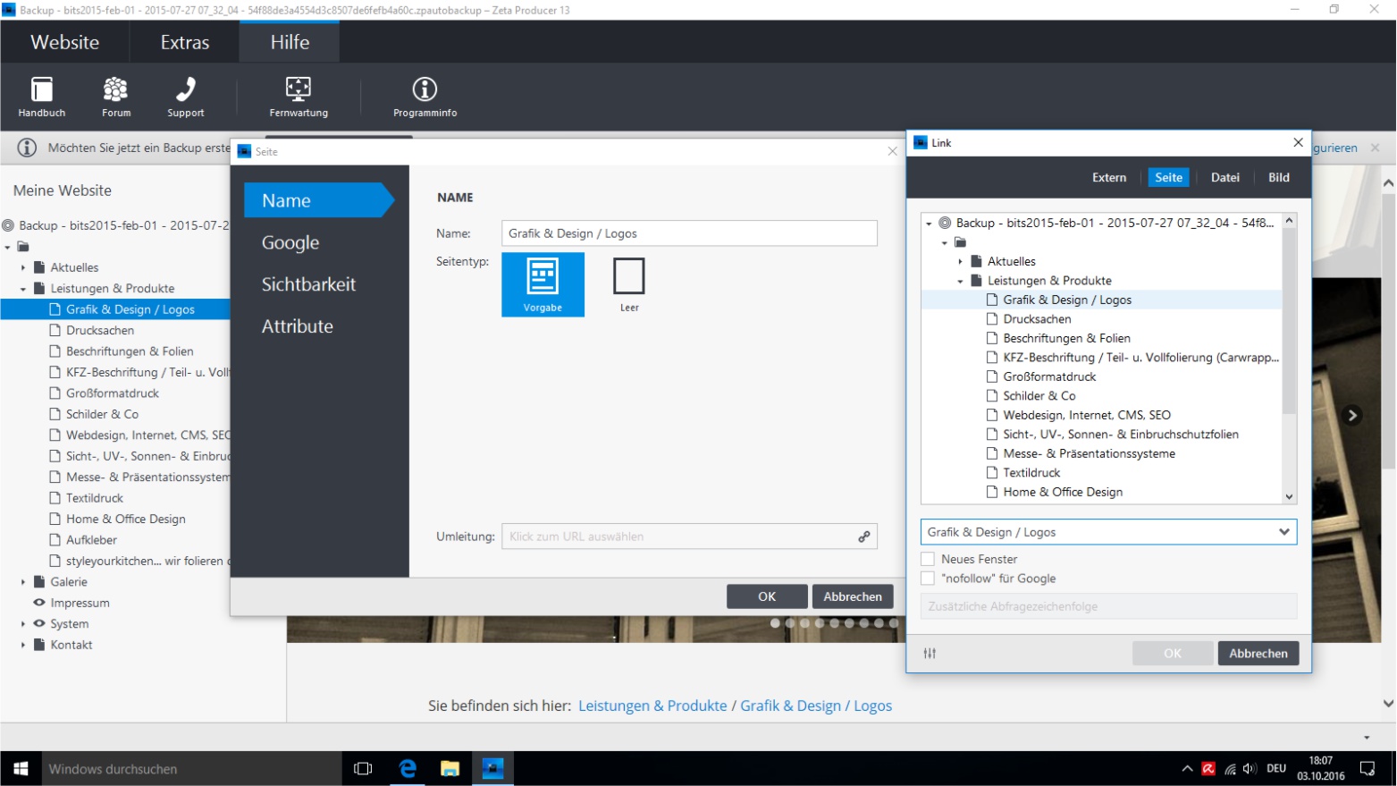

Ich meinte im Hauptmenu. was meinst Du mit Seiteneigenschaften? Bearbeiten? Bei mir ist der Button OK ausgegraut, so dass es nicht funktioniert ...

Hallo Bits,
auf dem Screenshot hast Du für die Seite "Grafik & Design" die Umleitung auf "Grafik & Design" einstellen wollen, deshalb ist kein OK-Button verfügbar. Die Seite würde auf sich selbst verweisen als in sich rotierende Umleitung mit der Anweisung: Leite alle Zugriffe "Grafik & Design" auf "Grafik & Design"; dort angekommen, beginnt die Schleife von vorne mit der Weiterleitung auf "Grafik & Design" ...
Lege mal eine neue Seite "Grafik & Design - Link zum Artikel" an und gehe dort in die Seiteneigenschaften. Die Umleitung machst Du dann auf "Grafik & Design" und wählst den entsprechenden Artikel aus.
