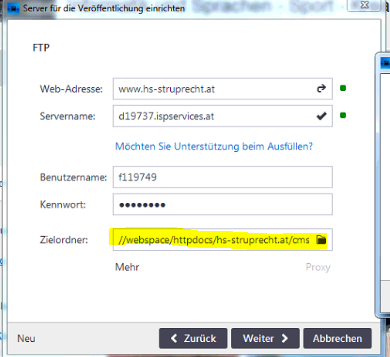

  • Hallo Harald,
    poste mal bitte einen Screenshot deiner FTP-Konfiguration im ZP, schreibe bei welchem Webhoster du bist,
    und kann man sich das ansehen, mit den Links auf die Dateien auf der Seite (die nicht funktionieren), und wenn ja wo?
    Und hast du zufällig als Zielverzeichnis/Weiterleitung bei deiner Domain das mit dem "/cms2" drinnen?
  • Danke für deine Mühe, das ist der Screenshot mit den FTP Einstellungen in ZP: Okay, muss ich anscheinend hochladen, da sonst Nachricht zu lang!

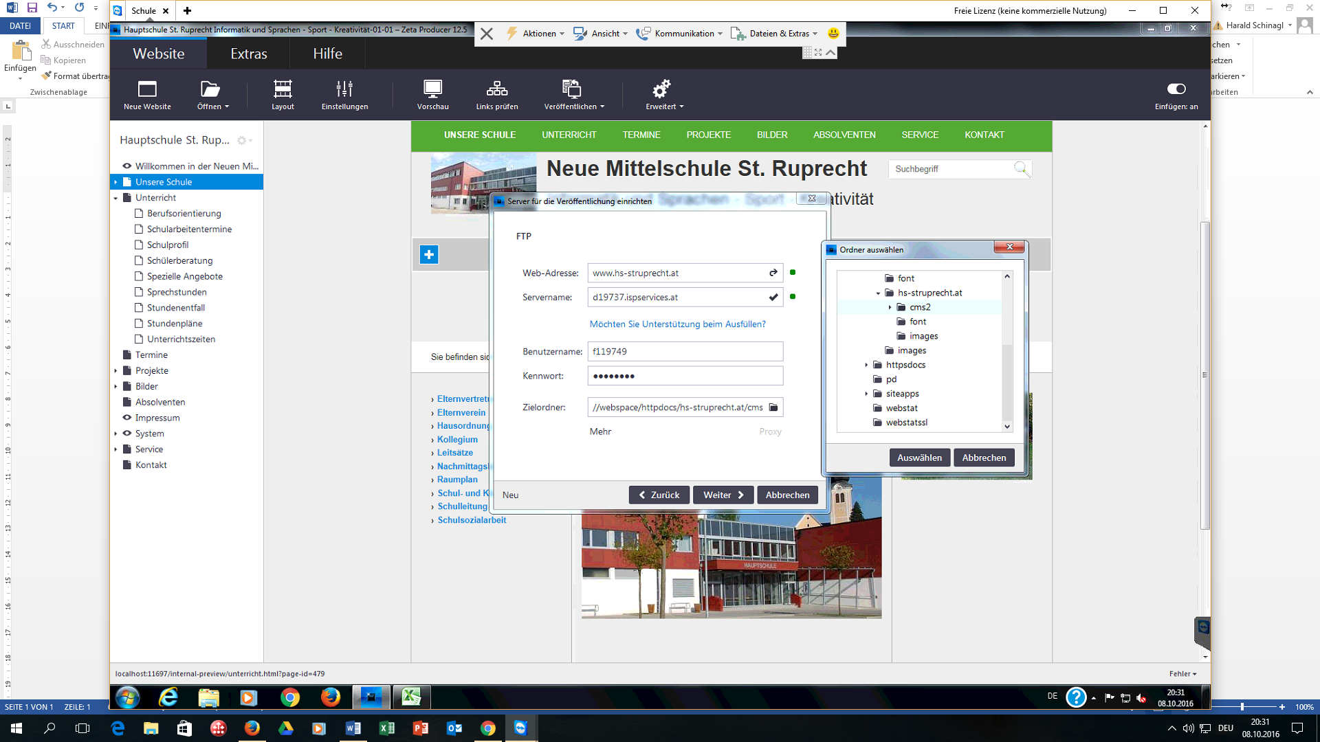

  • Hallo Harald,
    ok, wie ich vermutet habe, du hast als Zielordner das /cms2/ u.a. mit drin.
    Also ich muss sagen, das da ein ziemliches "Chaos" bei dir im FTP-Bereich vorliegt.
    Mich wundert es gerade, das da überhaupt bei dir was geht ;)
    (Wenn ich mir da deinen Screenshot dazu ansehen)

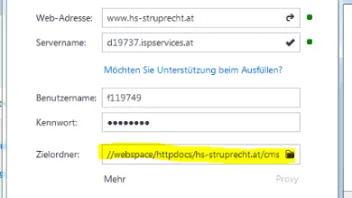

  • Zwei Slashes am Anfang (//) sind auch immer schlecht und haben schon oft Fehler provoziert. Ein Slash sollte reichen.
  • Hallo Herr Seiz,
    wenn ich wüsste, wo ich das ändern kann, würde ich es ja machen (und wenn ich die Rechte dazu habe!)

  • Hallo Harald,
    es geht um die beiden // im Bild, dort nur einen / setzen
