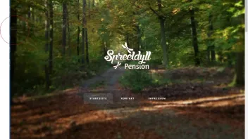

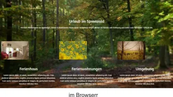

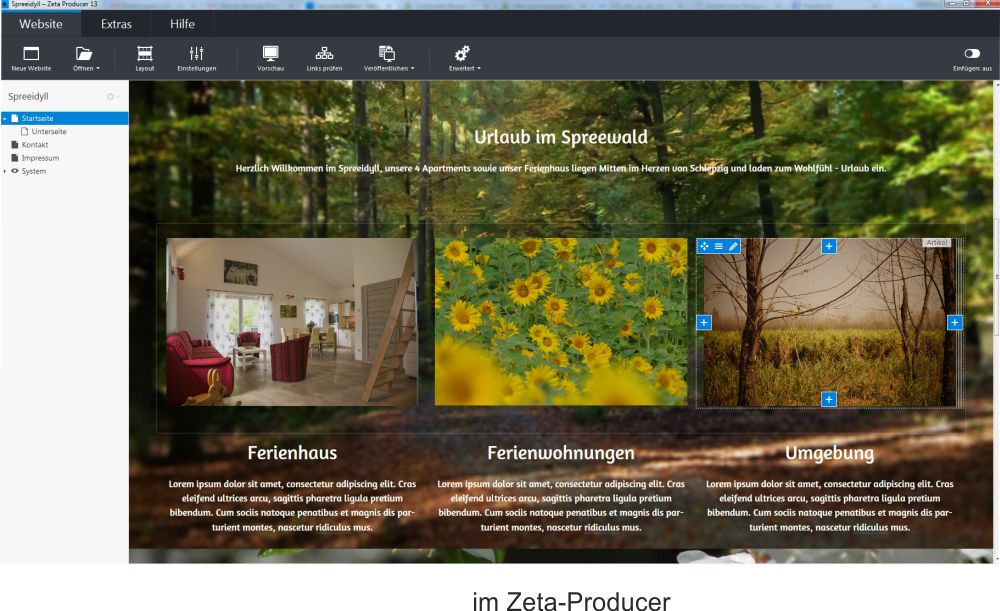

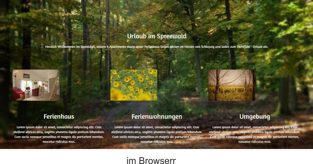

Habe ein neues Problem. Diesmal mit "Locus"
Habe ein wenig rumgespielt und stelle beim Output dann fest, dass Widget Bild offenbar Probleme macht. Vielleicht nur bei mir aber ich finde keine Lösung...
Screens anbei...

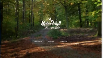

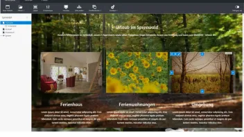

Screens anbei...
Muss ich online sehen, um im Quellcode die Ursache ausmachen zu können. Bitte Probleme auch immer beschreiben, es ist nämlich nicht gesagt, dass wir Ihre Screenshots gleich richtig beurteilen können…
Hmm, ist eine Spielseite. Ich schau mal wegen online stellen. Gerade läuft eine andere Problemlösung... o~0
Ich beurteile mal meine Screenshots...Bilder in der Ausgabe zu klein.
Kann es sein, dass Sie bei den Artikeln die Spaltenbreite mal schmaler hatten und diese dann anschließend verbreitert haben? Es kann sein, dass in dem Fall ein Erstellen mittels F6 Abhilfe schafft. Versuchen Sie das bitte mal, würde mich interessieren ob es was hilft.
Genau genommen hatte ich zu kleine Bilder drinnen, dann habe ich trotzdem Textwidgets eingefügt und versucht mittels der Anfasser die Texte an die "richtige" Stelle zu platzieren wobei ich aber kläglich scheiterte obwohl ich das in der Regel schon so mache und mich ergo wahrscheinlich nicht zu doof angestellt habe. nun egal, habe alles neu gemacht (Text und Bilder) wobei ich dämlicherweise wieder die zu kleinen Bilder nahm, die ich dann aber gegen die jetzigen Dummy austauschte. Mit eben diesem Ergebnis.

Sie hätten mir auch gleich sagen können, dass Sie in diesem Projjekt angepasstes CSS nutzen ![]()
Sie haben die Breite des #wrapper auf 100% erhöht und davon weiß das Layout nichts und führt daher die Berechnungen der Bildbreiten falsch durch. Wenn Sie Ihr angepasstes CSS bzgl. des Wrapper entfernen, dann sind die Bildbreiten korrekt.
Eine Änderung der Seitenbreite ist bisher in diesem Layout nicht vorgesehen und kann, wie man sieht, in diesem Fall nicht einfach über angepasstes CSS erreicht werden.
Aha. Ich hatte bloß in einem Post von Jochen (Neues Design seit Update) gelesen, dass man die Breite mit dem css-Schnipsel beeinflussen kann. Das das dann alles andere beeinflusst, war da nicht klar. Habe nun den Schnipsel wieder raus wodurch das Layout wieder in der Urspungsgröße erscheint ergo die Bilder logischer weise entsprechend sind.

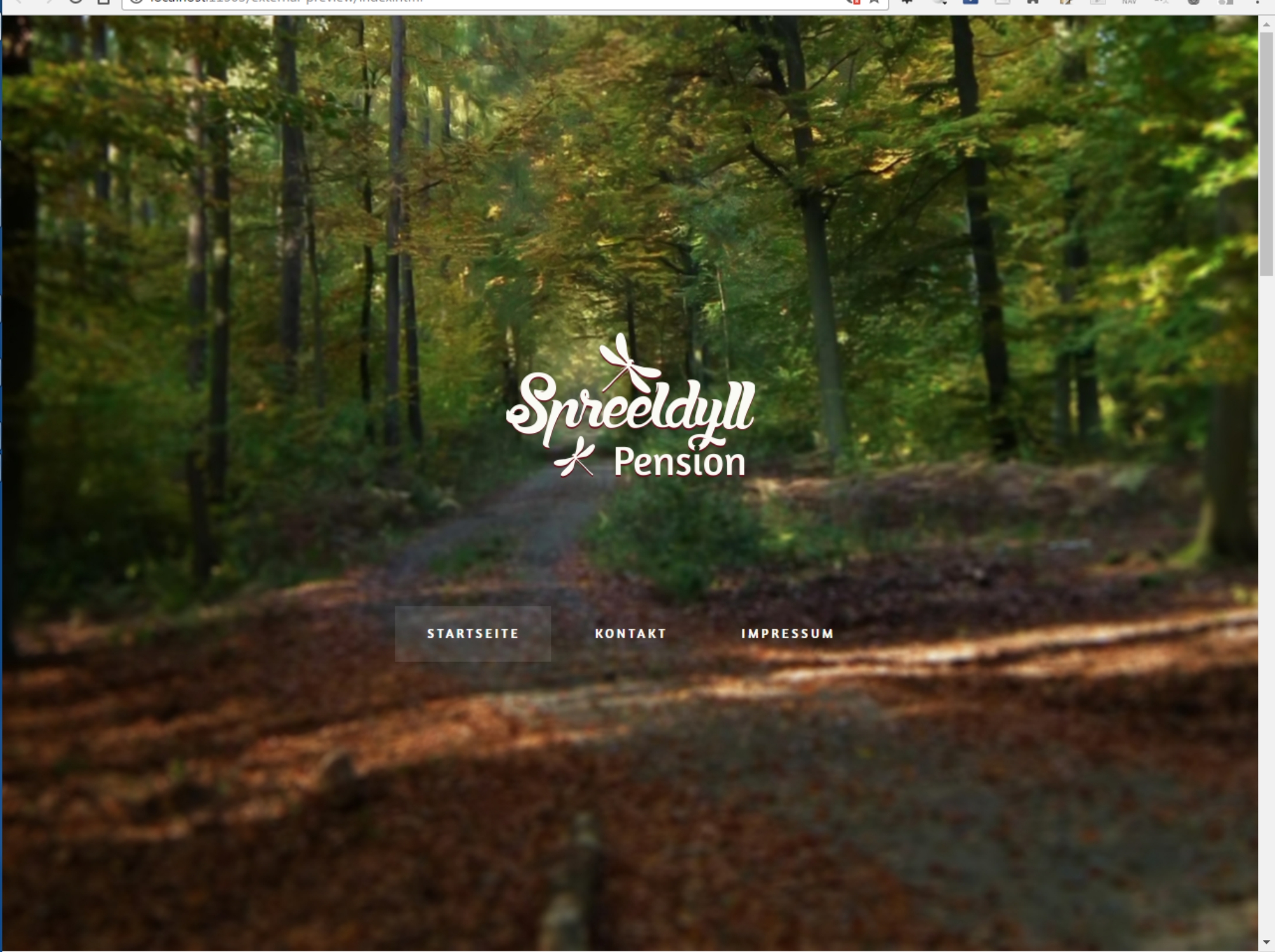

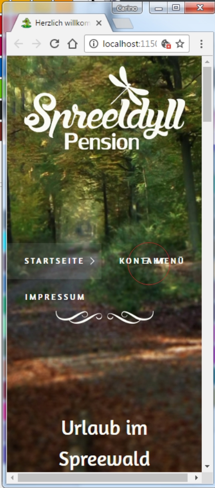

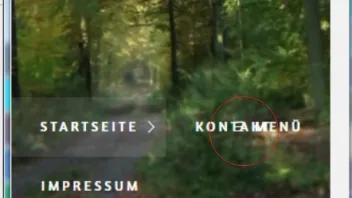

Achso, mir fiel noch auf, wenn man zum Schnelltest das Browserfenster zusammenschiebt gibt es Probleme bei der Menuedarstellung. Vielleicht nur bei mir auf dem Desk. Weiß nicht, ob mit dem Smartphone oder Tablet das selbe Resultat zu erwarten ist. siehe Anhang

Bezgl. Menü:
In diesem Layout ist es so, dass wenn nicht mehr alle Menüeinträge in eine Zeile passen würden, rechts ein Eintrag "Menü" eingeblendet wird, der den Eintrag links davon abdeckt. Dass Sie keine Hintergrundfarbe für Inaktive Menüeinträge gewählt haben, ist ein Sonderfall, den ich noch nicht bedacht habe, daher ist der "Menü"-Button transparent und deckt den Eintrag links davon nicht ab. Warum die 2. Zeile (Impressum) trotzdem sichtbar bleibt ist mir noch nicht klar. Das muss ich noch untersuchen.

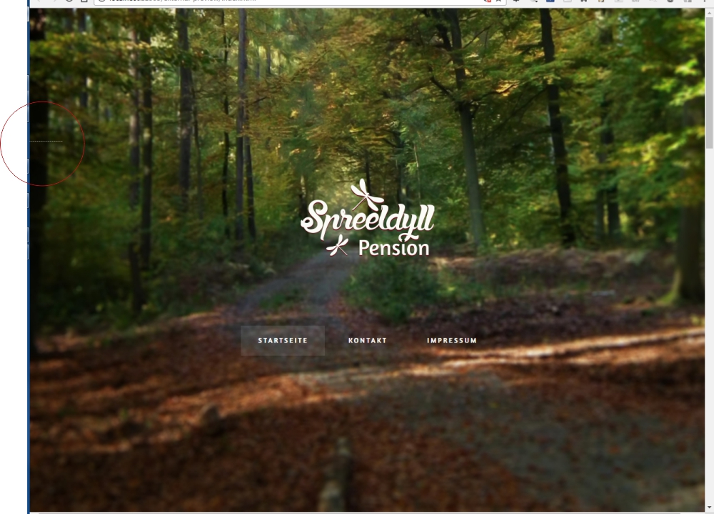

Habe noch eine Unstimmigkeit in dem Layout gefunden.
Ich habe ein blind.png als Banner eingefügt da ich nicht so die Fähigkeiten in css habe, den kompletten Inhalt nach unten zu schieben. Ging auch erstmal nur so zu Ansicht.
Also, habe festgestellt, wenn man im Banner ein Bild einfügt und das Häkchen "bei Klick vergrößern" drin lässt erscheint eine unschöne Linie, dort im unteren Bereich, wo das Bild ist. Nimmt man nun das Häkchen raus ist auch die Linie weg. Ich nehme an, das es bei "normalen Bilder, also mit Inhalt, nicht auffällt. Vielleicht mögen sie sich das mal ansehen, Herr S. Anhänge anbei

also den Nach-Oben-Link könnte man ja in den meisten Layouts einfach im "Footer"-Bereich einfügen und vererben um Arbeit zu sparen. Das mit der Linie im Banner (bei Bild mit Klick) schaue ich mir noch an und behebe den Fehler dann…
