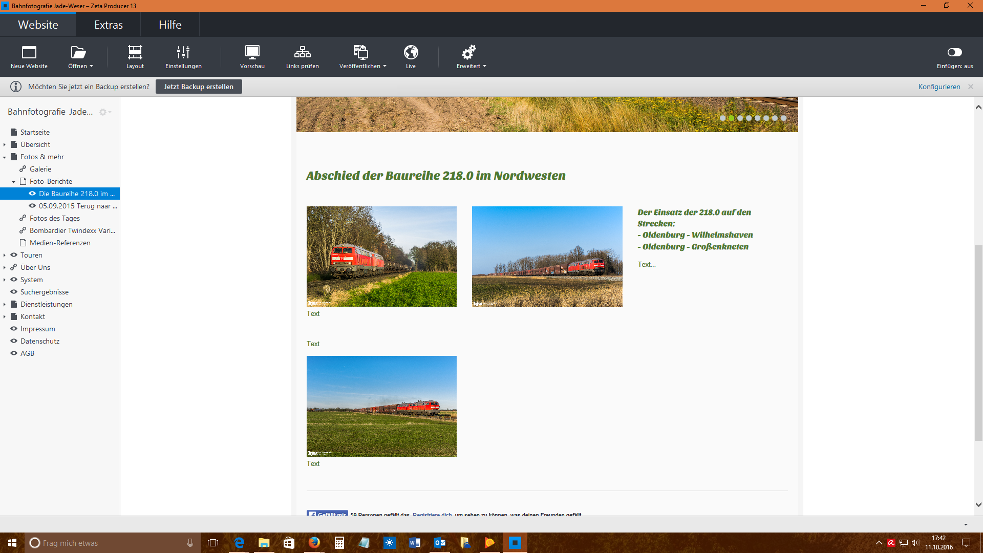

    - Ich möchte eine neue Seite anlegen und deren Inhalt (Fotos und Text) frei verschieben um so einen individuellen Look zu haben.
    - Siehe Screenshot 1: Ich habe soweit oben ein Foto eingefügt und rechts daneben kommt ein Text, funktioniert soweit.

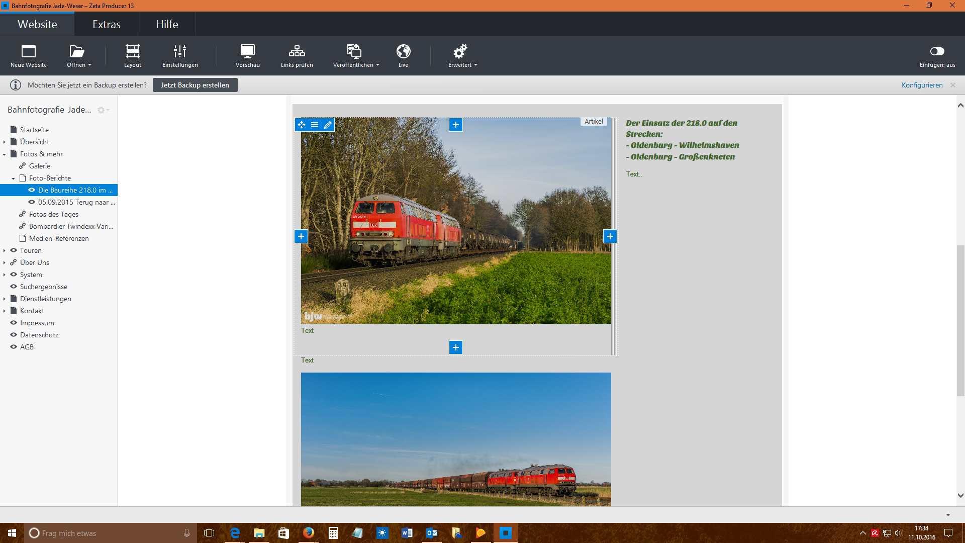

    - Problem: Ich kann das 2. Foto unten nicht vergrößern oder verkleinern, ohne das obere Foto damit gleichzeitig kleiner oder größer zu machen, in dem ich rechts an der Seite mit der Maus nach rechts oder links ziehe zur Anpassung. Vor dem Update konnte ich jedes Foto einzeln ansteuern und so vergrößern oder verkleinern.
    - weiteres Problem: Ich kann neben dem 2. Foto rechts kein weiteres Foto plazieren, ohne dass das Problem auf Screesnhot 2 auftaucht.
    (alle Fotos werden automatisch verkleinert und das 3. Foto erscheint neben Foto 1 und nicht wie gewollt neben Foto 2)

  • Problem: Ich kann das 2. Foto unten nicht vergrößern oder verkleinern, ohne das obere Foto damit gleichzeitig kleiner oder größer zu machen
    Hallo Yannik,
    da hast Du beide Bilder im selben Container. Wenn du für das untere Bild einen eigenen Container nimmst (also das äußere "+") kannst Du die Bilder individuell verschieben. Das zweite Problem sollte sich mit einem eigenen Container ebenfalls klären.

  • Hallo Yannick,
    Du arbeitest doch auch mit der 13?! wenn Du normal auf einen Artikel gehst, bekommst Du blau angezeigt die "+" Schaltflächen oben und unten sowie links und rechts. Außerdem gibt es das Kreuz zum Verschieben, den Burger als Menü sowie den Stift zum Editieren (Screenshot will bei mir gerade nicht ?( ) Wenn Du vom oberen oder unteren Rand leicht nach oben bzw. unten gehst, kommt eine zweite Markierung nur mit "+" oben und unten, dem Kreuz zum Verschieben und dem Menü-Burger. Das, was jetzt markiert ist, ist der äußere Rand des Containers. Da kannst du jetzt einen neuen Container drauf oder drunter setzen. Ist erst mit der 13 und dem GRID-System gekommen, musste mich auch erstmal dran gewöhnen.
  • Hallo Thomas,
    jetzt bin ich auch mal dran langgestiegen, obwohl ich schon ausgiebig geschaut hatte, scheinbar nicht sorgfältig genug ;)
    nun klappt es, danke für die Hilfe ;)
