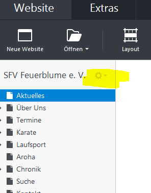

  • Hallo Sonja,
    siehe Bild, neben Zahnrad auf "Bearbeiten" und dann prüfen, welche Seite als Wurzelseite angegeben ist.
