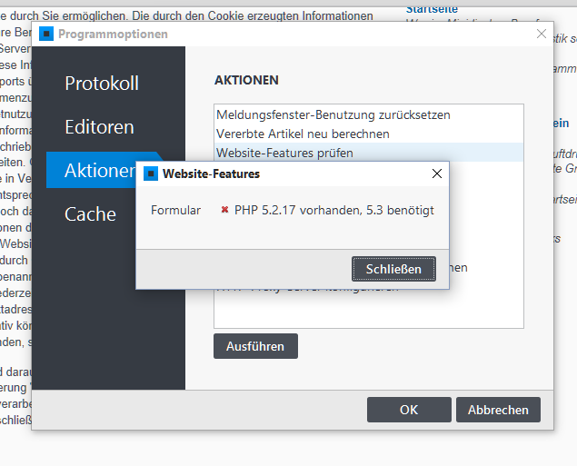

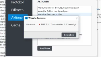

    damit Du die Grafik sehen kannst, musst Du die Seite veröffentlichen. Das Script greift auf die auf dem Webserver eingerichtete PHP-Version zu. Die Seiteneigenschaften erreichst Du, wenn Du links in der Ordnerstruktur auf die entsprechende Seite gehst und dann mit der rechten Maustaste auf "bearbeiten" gehst. Unter "Google" kannst Du dann bei "Dateiname" die Endung ".php" einstellen.
    Gehe dann bitte auch gleich noch unter "Extras" ->"Optionen" ->"Aktionen" auf "Web-Features prüfen". Wenn dort keine Fehlermeldung kommt, ist PHP auf deinem Webserver richtig eingerichtet und das Script sollte dann auch funktionieren.

    da solltest Du bei Deinem Webhoster eine andere PHP-Version einstellen, aktuell sind die 5.6 sowie die 7.0. Versionen vor 5.5 haben keinen Support mehr, allein deshalb solltest Du wechseln.

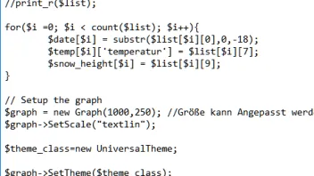

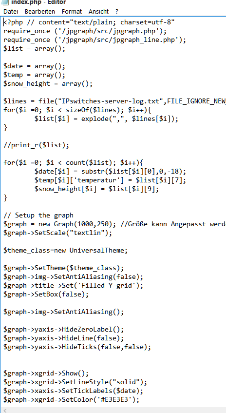

    Bevor sich der ganze Aufwand dann auch lohnt, poste hier mal den Quelltext. Nutze dazu aus der Funktionsleiste das Code-Feld </>. Wenn ich das nächste mal online bin, kann ich das ja mal auf einer Testseite einbauen.
  • Hier ist die index php Datei diese Datei ist in einem Ordner der zusammen auf den Hostar sein muss. Das hat mir ein Programmierer gemacht.

    wenn das php-Script auf externe Daten (in dem Ordner) zugreifen muss, nützt ein Test auf meiner Seite nichts. Wir müssen also auf deinem System weitermachen. Verbinde dich zunächst in Filezilla mit dem Webserver. Lade dann den Ordner direkt in das Stammverzeichnis hoch.
    Veröffentliche dann in Zeta die Homepage. Mit etwas Glück läuft das Script auch mit der 5.2-er PHP-Version. Poste hier einen Link zur Seite.
