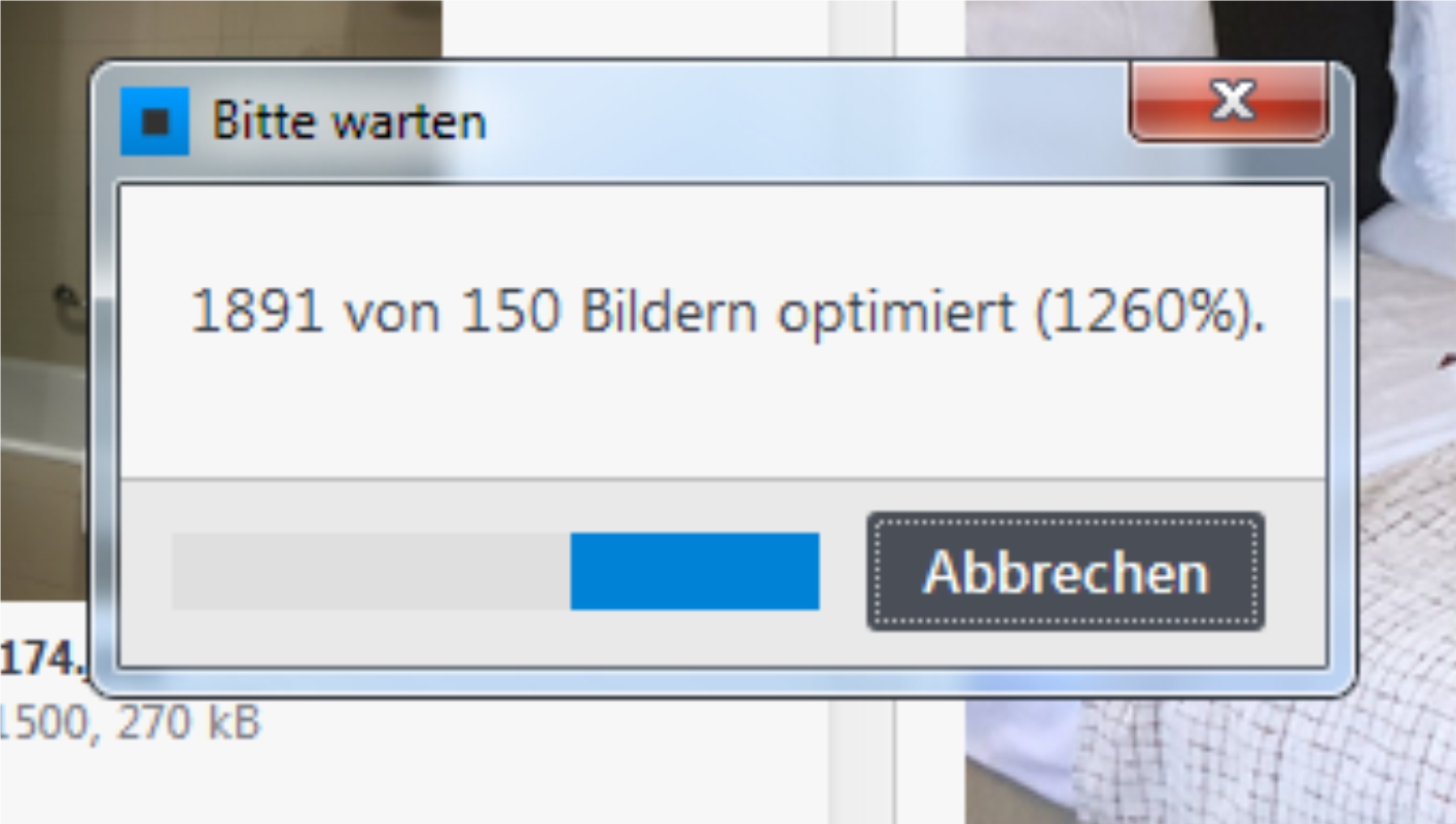

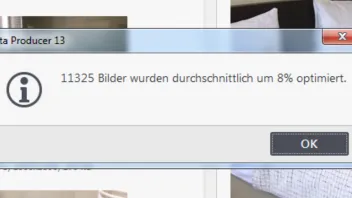

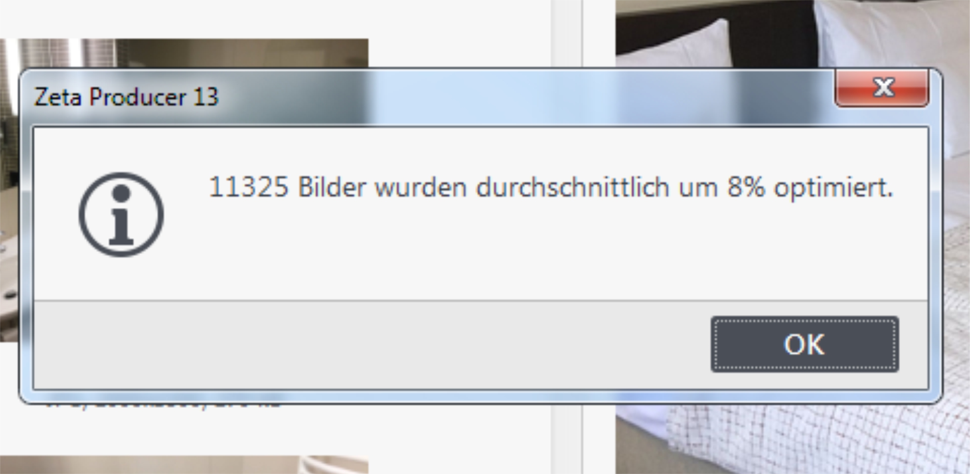

Cool. Habe ich sogleich mal versucht. :o) Einen Ordner gewählt mit 150 Bildern mit dem Ergebnis das er mir meldet, er habe über 11000 Bilder optimiert... Gnihihi...
darin sind evtl. auch zig Thumbnails enthalten…
Hmm das wäre befremdlich wenn ich in der ZP-Bildverwaltung bin, einen Ordner wähle, der ZP sagt er optimiert 150 Bilder und meldet dann, er habe 11325 Bilder optimiert. Ein wenig verwirrend. Aber was solls. Trotzdem schön, dass es das im ZP gibt. ![]()
Mir scheint die Zahl auch sehr hoch. Aber jedes Bild in ZP beinhaltet schon mal 2 Größen und bei Bilderalben dann ggf. auch noch zugehörige Thumbnails. Ich denke, es wäre aber auf jeden Fall weniger mißverständlich, wenn die Optimierung Zahlen auf Basis der im UI angezeigten Bilder errechnet und dann entsprechend 150 von 150 (für 100%) ausgeben würde…
Ja Herr S. da wäre klug. Ich war eher belustigt aber jemand, der eventuell unsicher ist, was er da überhaupt tut könnt irritiert sein. Kennt man ja von sich selbst: "...waaas, ich habe doch nur da geklickt und nu machta da so komisches..." oder so in der Art.
