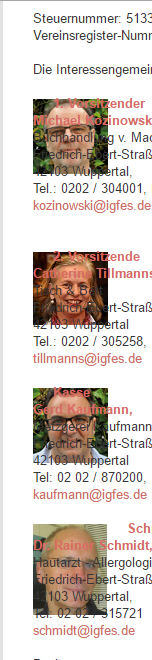

  • Guten Tag zusammen,
    ich habe bei einer Site das Problem, dass ein Text bei manchen Browsern nicht mehr von danebenstehenden Bildern umflossen wird.
    Bei der Anfangsprogrammierung hat das problemlos funktioniert, meine Kunde hat mich vor Kurzem darauf aufmerksam gemacht.
    In "Safari" habe ich keine Probleme, in "Chrome zickt es, in "Opera nur bei 3 von 4 Bildern :-/ Siehe Beispiel unten:
    An der Programmierung habe ich schon lange nichts geändert, was kann ich da tun? Ich Antiwebprogrammierprofi ;(
    Ich habe versucht, über die "Suche" zu gehen, nur weiß ich gar nicht, nach was ich suchen soll :(
    Vielen lieben Dank für sachdienliche Hinweise.

  • Ok, könnten Sie bitte noch konkret beschreiben um welches Bild auf welcher Seite es sich handelt?
    habe mir die Seite mal angeschaut. Da ist im Quelltext einiges durcheinander. Sie haben den kompletten Inhalt der Seite in einem Absatz <p> drin. Die eigentlichen Absätze sind durch mehrere Zeilenumbrüche getrennt. Ein solcher Aufbau ist recht ungewöhnlich. Am besten bauen Sie die Seite mal ganz neu auf. Fügen Sie die Inhalte mit mehreren Text-Artikeln ein und trennen Sie Absätze nicht durch Zeilenumbrüche, sondern durch richtige Absätze (Return-Taste).
    • Für den ersten Abschnitt bis "Die Interessengemeinschaft ... vertreten durch den Vorstand:" verwenden Sie also einen Text-Artikel.
    • Dann jeweils einen Text-Artikel für die einzelnen Personen.
    • Dann einen Text-Artikel für "Designumsetzung und Fotos Vorstand ..."
    • Und der letzte Text-Artikel für "Rechtlicher Hinweis"

    herzlichen Dank für die Hinweise.
    Man sieht halt, wo der Profi sitzt ;)
    Ich habe das geändert und werde das beobachten, ob es weiter zuckt.
