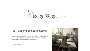

Zu 3. Ich möchte das die neuen Angebote genauso im Layout aussehen wie die bisherigen Angebote
Zu 4. Bei z. B. Dürkopp Adler auf das + am rechten Bildrand gedrück, dann auf Bild, das entsprechende Bild, welches auf dem PC gespeichert ist, ausgewählt und auf ok gedrückt. Dann wird das Bild unter den bisherigen Text unten ganz klein eingefügt.
Zu 5. Das das Bild rechts neben dem Textfeld erscheint in einer lesbaren Größe
Zu 6. Sie Punkt 4
Zu 7. Siehe Anhang -

zunächst solltest Du mal das Update auf die 13.3.0 machen, Du hast noch die ganz junge 13.0.0 in Anwendung, da sind inzwischen 4 Updates Abstand. Zu Deinem Screenshot (PDF): Mir sieht es so aus, als ob Du mit der Maus an das GRID-System gekommen bist und das Bild zusammengeschoben hast.
Ich habe das mal auf https://community.zeta-producer.com/www.hanabi-pirna.de/test.php nachgestellt.Das GRID-System ist neu in Zeta 13, damit kannst Du in 1/12 Schritten die Breite eines Artikels (also auch eines Bildes) anpassen. Ob die Vermutung stimmt, kannst Du ausprobieren, indem Du die Maus zum rechten Rand des Bildes bewegest, bis sich der Doppelpfeil <-> zeigt, dann linke Maustaste drücken und gedrückt halten und mit der Maus das Bild nach rechts aufziehen.
