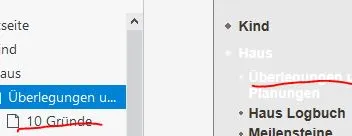

    Die Seite "10 Gründe" wird im Preview links nicht angezeigt, obwohl sie im Producer (13) verfügbar und auch editierbar ist.
    (zeta_menue.jpg)

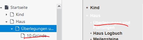

    Und hier im Preview (Firefox, letzte Version)
    (external_preview.jpg)
    Wenn ich auf "Überlegungen" im Browswer klicke, tut sich einfach nichts....
    Ich befürchte, das ist eine Einstellung oder ein generelles Problem. da es an mehren Stellen in diesem Menü auftritt.....
    Kann mir jemande bitte einen Tip geben?
    Herzlichen Dank, Wolfgang
    PS. zur Erklärung, die Seiten 10 Gründe und Wandaufbau sind die unterste Ebene, darüber sind 2 Ebenen, dann kommt die Startseite

  • Hallo Wolfgang,
    die meisten Layouts bieten im Navigationsmenü nur Hauptmenü > 1 Untermenüebene > 2 Untermenüebene an.
    (Manche Layouts können auch mehr, du hast leider nicht geschrieben, welches du im Einsatz hast)
    Vermutlich hast du dir ein Layout ausgesucht, das es nicht kann.
    (Im Seitenbaum wird das denoch angezeigt).
    Man kann sich aber dann hierbei z.B. (u.a.) mit dem Widget "Untermenü" weiterhelfen, wenn einem das nicht ausreichen sollte.
    Kannst es dir ja mal ansehen.

    bin mal Deine Tips durchgegangen, es ändert sich nichts - dürfte wirkllich, wie vermutet ein hard limit sein :)
    @Jochen - ja das dürfts sein, das ist mir an 2 Stellen schon passiert.
    Und- was mir gestern gar nicht aufgefallen ist, im Zeta Producer - Edit Fenster ists auch so, daß die 3. Unter-Menüs nicht aufgehen, im Seitenbaum jedoch schon - habe mich da verwirren lassen....
    Ich werde die Unterseiten einfach eine Ebene höher setzen, dann passt das schon.
