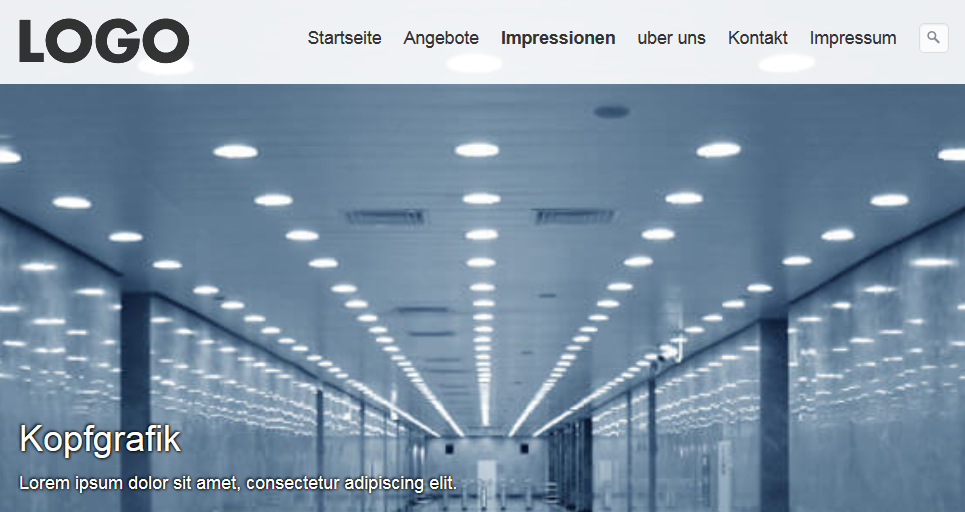

Tach och,
jemand ne Idee, wie ich im Portfolio-Layout die Navi auf center bekomme? Verdammte Axt...

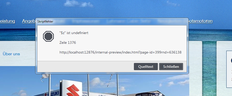

Ich befürchte, es geht trotzdem nicht. Läd gerade hoch. Dafür ist dieses "undefiniert"-Ding weg und der Header ist auch wieder da. Hab eben doch keine Ahnung von Code und Konsorten... :o)

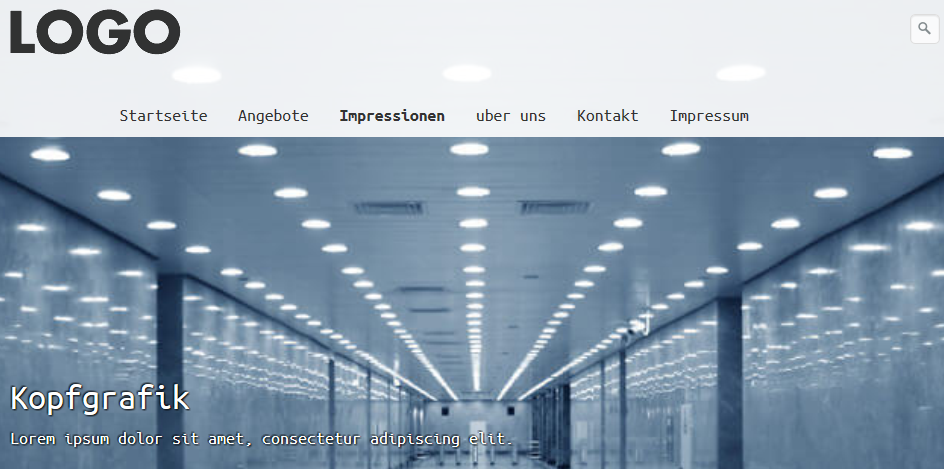

OH, mist. Ich hatte mich verlesen und Code für Textile-Responsive geliefert. Moment mal…
Hier der Code für Portfolio-Responsive:
#navbar ul.mainmenu{
width: 100%;
text-align: center;
#navbar ul.mainmenu>li{
float: none;
display: inline-block;
PS: was heißt hier überhaupt "wie zu erwarten, funktioniert es nicht"? Das motiviert ungemein, und nächstes mal überlege ich mir gut, ob ich antworte ![]()
Oh Herr S. da haben sie mich missverstanden. Das sollte ganz bestimmt kein Angriff an sie oder sonstwen gehen. Oh nein. Ich meine damit mich selber weil ich bei solchen Codesachen eher die Lusche bin und es wieder mal nicht hinbekomme oder was falsch mache oder einfach nicht zu Ende lese oder den Code falsch kopiere oder... Nein nein, Sie sind da gar nicht das Ziel meiner Ironie.
Ich danke Ihnen von Herzen. Aber eigentlich müssten Sie wissen, dass ich nicht solch ein undankbarer Arsch bin. Herr S. :o)
Ich weiss. Und wir alle wissen ja – Sie meinen es nicht böse. Hoffe der aktualisierte Code hat dann funktioniert.
Dankeschön, hat ganz wunderbar geklappt. Dankeschön. https://community.zeta-producer.com/www.lehmann-boote.de
