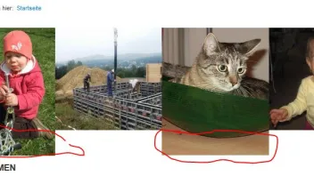

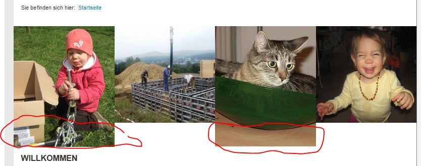

    Habe leider das Problem, daß die Bilder teilweise nicht ganz angepasst werden, sodass der darunterliegende Text zu springen beginnt, je nachdem, ob das erste Bild (von links) im Hochformat ist, oder nicht.
    zum Beispiel:
    Das"Willkommen" - die Überschrift der nächsten Textbox - springt sozusagen immer auf und ab - je nachdem ob das Foto darüber hoch-oder querformatig ist.
    => gibt es eine Möglichkeit, die rot markierten Stellen wegzubekommen, sodass es wirklich ein Band ist, und nicht eine Aneinanderreihung unterschiedlich großer fotos?

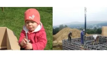

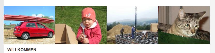

    EDIT: jetzt hab ich noch ein en Screenshot gemacht, genau so solls aussehen und tut es auch, wenn das linkeste Bild Querformat ist, da werden auch die hochformattige Bilder richtig dargestellt....

    das erste Bild ist das vom roten Fabia, das passt.
    das Zweite ist das von meiner Tochter mit der roten Mütze, das ist Hochformat. Wenn das an erster Stelle steht, passts nicht mehr...

    Sie müssten dann also quasi das kleinste Bild an die Erste stelle verschieben bzw. das erste Bild entsprechend skalieren.
    genau das hätte ich eigentlich gemacht - siehe Screenshots....
    das Bild mit dem Fabia ist "richtig" hoch. genau so sollten dann alle andren Bilder sein.
