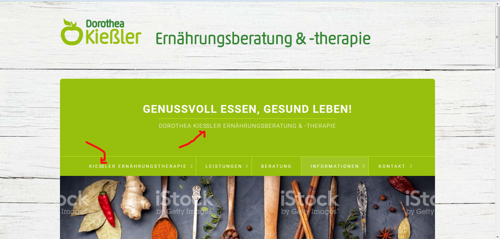

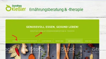

  • Hi JOCHEN ;)
    Screenshot habe ich angehängt. Das erklärt besser was ich meine. Man sieht, daß ein "ss" statt eines "ß" im Webslogan und der Hauptnavigation angezeigt wird. (also sz undefiniert)
    habe durch den Layoutdesigner durchgesehen und nix "seltsames" gefunden. Klar alles Großbuchstaben, aber trotzdem sollte doch ein "ß" möglich sein (wars ja vorher auch, bevor heut Abend rumgepfuscht habe). :rolleyes:
    LG
    Helena
  • Hallo Helena,
    hast Du die die Schriftart PT+Sans ausgewählt? Diese kommt aus dem Russischen und kennt kein ß.
  • Hallo Helena,
    Ja, das hat Sie.
    Siehe Quelltextangabe (bild)
    Das "gemeine" daran ist, das der Internet Explorer und Edge mit dem anzeigen eines "ß" in der Schriftart damit kein Problem haben, Chrome, Firefox und Opera hingegen schon :)
