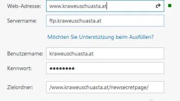

    Wenn du dir nicht sicher bist, dann mal einen Screnschot deiner FTP-Konfiguration hier posten und schreiben bei welchem Webhoster du bist.

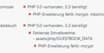

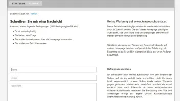

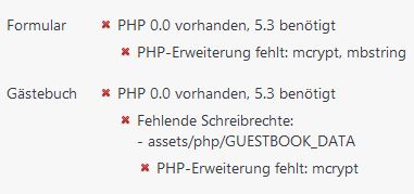

    Test habe ich ausgeführt, angeblich habe ich gar kein PHP (Anhang zp_ftp3), was nicht ganz stimmen kann, denn mindestens 2 PHP Scripte laufen einwandfrei...
    siehe Kontaktseite - hier kommt zwar noch Seite nicht gefunden, jedoch hat das mit meinem Unterordnerproblem zu tun, das mail mit den Formulardaten bekomme ich.
    Weiters das Kontaktformular der Alten Website (Haftung&Kontakt) funkt ebenso, und das ist ein PHP script, das ich selbst zusammengefummelt habe...
    was besonders komisch ist, die übliche Testzeile
    <?php
    phpinfo();
    https://community.zeta-producer.com/www.kraweuschu…php/phpinfo.php
    bleibt allerdings auch komplett leer, was ich nicht verstehe...

    ja stimmt, ich hab natürlich ursprünglich https://community.zeta-producer.com/www.kraweuschuasta.at angegeben und bin klugerweise erst später draufgekommen, daß es nich dumm wäre, die ganze geschichte vorab zu testen.........

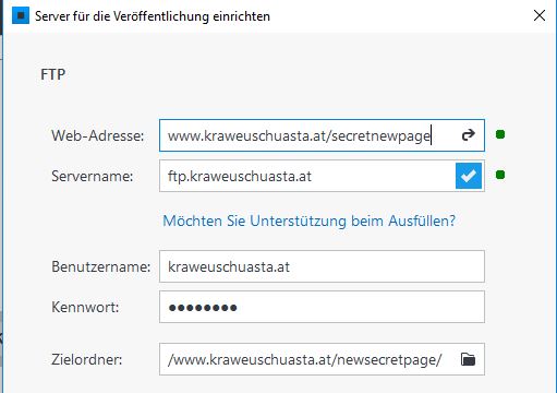

    ftp einstellungen sollten stimmen - siehe screenshots anbei - einmal die ZP Einstellung und dann einmal WinSCP - das remote verzeichnis.

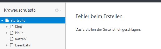

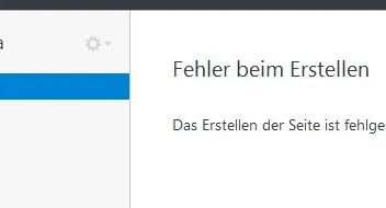

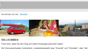

    Wenn ich jetzt die Startseite auf https://community.zeta-producer.com/www.kraweuschu…page/index.html zu ändern versuche (siehe hier in P2 beschrieben https://docs.zeta-producer.com/startseite-festlegen.html)
    meldet ZP "Fehler beim erstellen der Seite" und die Startseite + alle Unterseiten verschwinden in der "Live Edit Ansicht".

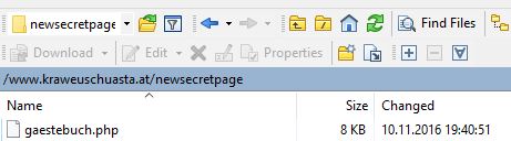

    Antwort: Ich habe ja das Projekt über den ZP-FTP hochgeladen, die Ansicht über WinSCP war nur zur Kontrolle bzw. für meienalte HP....

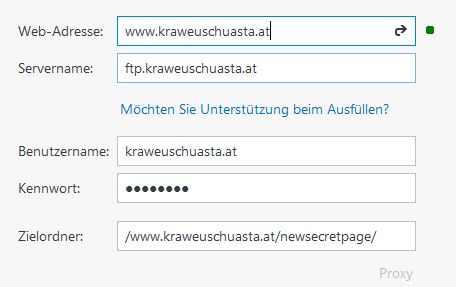

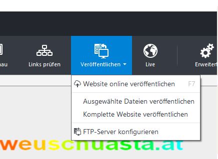

  • Na, bei der Web-Adresse in der FTP-Konfiguration des ZPs (dein Screenshot zp_ftp1).
    Danach dann testen und (wichtig) Website erstellen und veröffentlichen (jeweils komplett) durchführen.
    P.S: Mein Film beginnt jetzt ;)
    Hä??
    da ists ja eh eingetragen - unter Ordner...
    oder muss die bei "WEB Adresse" rein und nicht bei Ordner?
    Oder muss sie bei WEB Adresse UND bei Ordner rein??
    lg Wolfgang
  • So, kurz die Werbepause nutzen...
    Ja, bei Web-Adresse, muss die Angabe des Unterordners mit rein, da sich da ja dein Projekt (index...) befindet und nicht auf deiner anderen Adresse!
    Dann testen und dann Website > Erweitert > Erstellen > Alle Seiten erstellen und danach dann Website > Veröffentlichen > Komplette Website veröffentlichen durchführen.
    Dann den "Website-Features testen" durchlaufen lassen.
    Zielordner ist so richtig.
  • nabend
    das hat so leider nicht ganz funktioniert :(
    => hab ich gemacht, allerdings kam dann: zp_6.jpg.jpg
    sobald ichs wieder zurückgestellt habe, war wieder alles ok in der live ansicht
    (zp_7.jpg)
    hp erstellen und veröffentlichen hat geklappt, nur ist leider kein unterschied zu meberken..

  • Hallo Wolfgang,
    bitte mach mal einen Screenshot deiner FTP-Konfiguration wie du das versucht hast einzugeben und poste diesen hier.
    Dein in einem obigen Post erwähnten Test mit der Startseite, hast du wieder draußen, oder?
  • Nein, mach das mit der Startseite auf jeden Fall raus, da dies falsch ist!
    Und dann kümmere dich bitte um die FTP-Konfiguration.
    Bei Web-Adresse, MUSS die vollständige Adresse rein.
    Also "www.kraweuschuasta.at/newsecretpage/"
    Wenn der Test erfolgreich verläuft, dann Website erstellen und veröffentlichen durchführen BITTE.

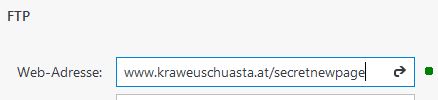

  • hallo
    habs jetzt eingetragen
    HP erstellt
    kpl. HP vertöffentlicht
    es ändert sich absolut nichts...

  • Sehr gut Wolfgang :thumbup:
    Jetzt stimmt die Angabe für die Scripte im Quellcode!
    Jetzt kann es eigentlich nur noch daran liegen, das du keine richtige PHP-Version auf deinem Webserver aktiv hast.
    Du benötigst min. die 5.3 oder besser (weil aktueller) 5.6 für das ordnungsgemäße funktionieren der PHP-Scripte des ZPs.
    Dies bitte mal bei deinem Control-Center deines Webhoster kontrollieren, ob dies in deinem Paket drin ist.
    Wenn nicht dann aktivieren (wenn möglich), oder auf ein Paket aufsteigen mit PHP oder PHP dazubuchen (je nachdem).

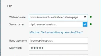

  • Boah Wolfang, was machst du nur????

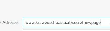

    Mir ist eben aufgefallen, das du bei der Web-Adresse nun ...../secretnewpage/ drin hast.
    Aber..... Das ist doch falsch!
    Wie heißt deine Webadresse?....
    ..../newsecretpage/ !!!!!!!!!!!!
    Bitte korrigieren, und bitte auch das mit dem PHP überprüfen!
    Ggf. auch "Feierabend" für heute machen, und morgen (frisch ausgeschlafen) weiter machen ;)
  • Hi Jochen
    sorry ich kenne mich jetzt nicht mehr aus, Du hast doch geschrieben, ich solls eintragen....
    jetzt aufeinmal nicht mehr ?!??????
    vielleicht reden wir auch aneinander vorbei, Ziel ist es, die aktuelle gelbe HP https://community.zeta-producer.com/www.kraweuschuasta.at/ mit der ZETA erstellten HP demnächst zu ersetzen, vorerst soll diese aber zu Testzwecken in https://community.zeta-producer.com/www.kraweuschu…t/secretnewpage liegen. Möglichst mit allen Features. Zum testen...
    wenn die neue Adresse "online" geht muss ich natürlich https://community.zeta-producer.com/www.kraweuschu…t/secretnewpage auf https://community.zeta-producer.com/www.kraweuschuasta.at ändern, das ist klar.
    Bezüglich PHP - grundsätzlich funktioniert PHP, da ich in meiner gelben HP PHP verwende und die Formulare bzw. Berechnungen (z.b. das Blunzometer auf der Hauptseite) funktionieren.
    Hab meinem Provider geschrieben und um Aufklärung gebeten, da ZETA die PHP version nicht erkennt UND die PHPinfo die version auch nicht erkennt...
    lg Wolfgang
  • Liest du eigentlich (richtig), was ich schreib?
    Siehe Post 16 und dann schau deinen Post 17 an, was du da aus der Web-Adresse machst :)
    Und so langsam bin ich mir auch sicher das du keine benötigte PHP-Version für die ZP-Scripte aktiv hast!
  • AHHHHHHHHHHHHHH
    jetzt hab ichs - sorry absolut nicht gesehen - einmal newsecretpage und einmal secretnewpage - nach dem 6x schauen hab ichs erst gesehen.
    ich Änders gleich.....
    lg
  • Wolfgang.....
    Du hast geschrieben, Bei Web-Adresse, MUSS die vollständige Adresse rein. Also "www.kraweuschuasta.at/newsecretpage/"
    Und jetzt sieh dir bitte ganz genau deinen Screenshot an, was da bei Web-Adresse drinsteht.
    Da steht doch https://community.zeta-producer.com/www.kraweuschu…t/secretnewpage, oder :?:
    Erkennst du den kleinen aber feinen Unterscheid ;)
    Ok, du hast es gefunden :thumbup:
    Wie gesagt hab ich aber dennoch die Vermutung, das deine PHP-Sache nicht richtig sein wird.
    Was sagt den der Leistungsumfang deines "Webpaketes" dazu? Ist da PHP mit dabei und wenn ja, welche Version?
  • danke :)
    durchaus möglich.
    Ich Habe lt. Providerinfo PHP5 dabei hähä...
    irritierend ist halt, daß weder Zeta noch PHPinfo da irgendwas erkennt....
    UND dass meine PHP scripte funktionieren.....
    hab meinem Provider schon ein mail geschrieben, schau ma mal, was er antwortet....

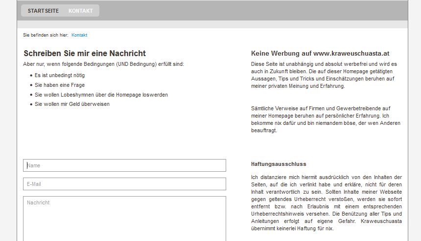

  • Jahaaaa habs grad versucht. und sogar die selbst erstellten "mail(nicht)gesendet seiten funken" *freu*.

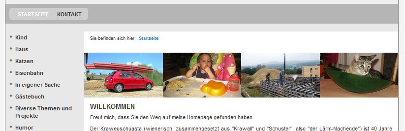

    da fällt mir noch was auf...
    bei fast allen Seiten wird links das verzeichnis in grau angezeig, NICHT aber bei den Systemseiten, kontakt, Gästebuch usw...
    => gibt es die Möglichkeit, diese Systemseiten so einzubinden, daß sie wie alle anderen Seiten nicht das Verzeichnis "überdecken" ?
    danke & lg
    Wolfgang
