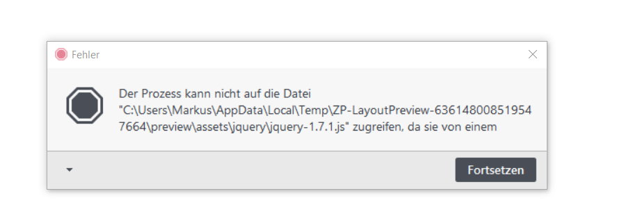

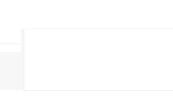

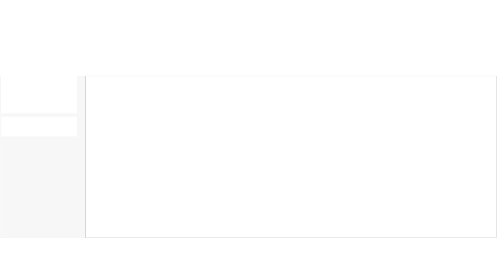

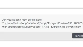

  • Seit einiger Zeit geht der Layoutdesigner nicht richtig auf. Der bleibt einfach weiss oder geht nicht komplett auf. Das Projekt erscheint nicht in der Vorschau. Ich kann auch kein Layout auswählen. Es kommen folgende Fehlermeldungen (siehe Screenshots). Wenn ich ihn dann schliessen will (über das Kreuz) kommt die Meldung reagiert nicht und ich muss das ganze Programm beenden.
    Ich nutze Zeta Producer Buiseness 13.3.0
    Wäre froh um Eure Hilfe!

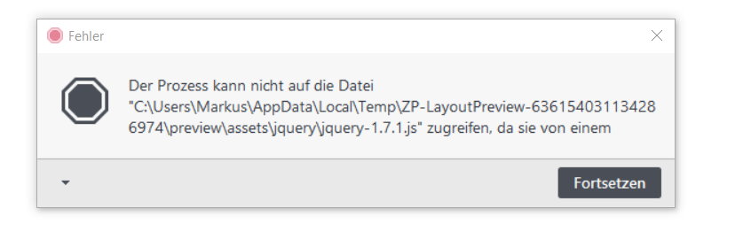

    Ich habe dann auf meinem PC den ZP deinstalliert undwieder neu installiert. Das selbe Problem. Bei einem neu angelegten Testprojektging der Layoutdesigner zwar auf, jedoch auch erst nach den uns bereits bekanntenFehlermeldungen.

    bei einem neuen Projekt kommt die gleiche Meldung, wie du oben gepostet hast?
    Oder eine andere?

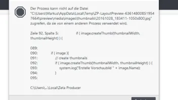

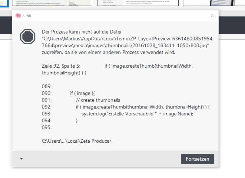

    Die obige Meldung sagt ja eigentlich aus, das evtl. was mit einem vorhanden "Bild" oder "Bilderalbum" nicht OK wäre.
    Kannst dich ja mal auf die Suche machen (in dem Projekt) nach einem Bild mit dem Dateinamen "20161028....". und dies ggf. löschen und neu einfügen.
    Wenn bei einem neuen Projekt, eine andere Meldung kommt, dann diese bitte mal hier posten.

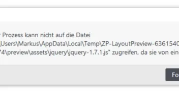

  • Hallo Jochen,
    bei einem neuen Testobjekt kommt diese Fehlermeldung (Screenshot).
    Mit Steffen hatte ich bereits Kontakt. Er hat sich das ganze bereits via Fernwartung angeschaut. Leider auch ohne eine Idee. Ich habe in der Zwischenzeit so einiges versucht.

    da es auf anderen Rechnern einwandfrei funktioniert, muss die Ursache bei einer Komponente oder Einstellung auf Ihrem PC liegen. Die Fehlermeldung lautet ja „Der Prozess kann nicht auf die Datei … zugreifen, da sie von einem anderen Prozess verwendet wird“. Dementsprechend kann Zeta Producer nicht auf alle benötigten Dateien zugreifen, da diese von einem anderen Prozess blockiert werden. Den verantwortlichen Prozess könnte ich leider nicht feststellen. In den meisten Fällen ist das jedoch ein Sicherheitstool.
    Eventuell können wir noch einen Fernwartungstermin zusammen mit einem Entwickler von uns ausmachen. Ich melde mich diesbez. noch per E-Mail bei Ihnen.
    Alternativ mal alle Sicherheitstools temporär deinstallieren oder aber das System mal neu aufsetzen.

    try the Microsoft/SysInternals Process Explorer - Go to Find > Find Handle or DLL. In the "Handle or DLL substring:" text box, type the path to the file (e.g. "C:\path\to\file.txt") and click "Search". All processes which have an open handle to that file should be listed.
    "path to the file" mit dem Pfad aus der Fehlermeldung ersetzen.
  • @madas Danke für die Beiträge. Das mit den SysInternals hatte ich schon probiert. Hier kam jedoch "no matching handles found". Deshalb schaut sich das am Freitag auch ein Entwickler von uns noch per Fernwartung an.
