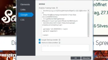

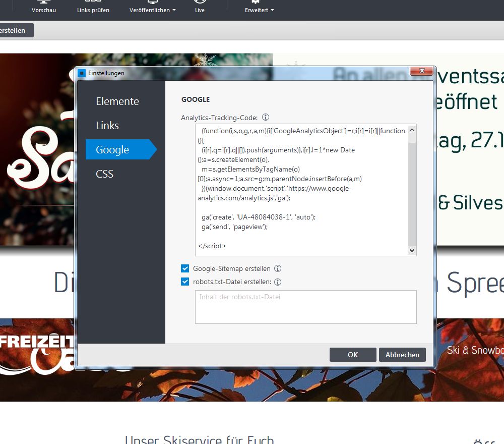

  • Habe auch mal ne Frage zum Trackingcode, wertes Forum.
    Ich habe den Code über Einstellungen/Google eingefügt und dann veröffentlicht. Das BrowserPlug "Tag Assistent" von Google sagt mir jedoch, da ist nix. Also gecheckt und er ist in ZP eingepflegt. Also "Alle Seite" erstellt und Upload (und das dauert...). Nix im Quellcode zu finden. Was mache ich nun schon wieder falsch?
    http://www.freizeitoase.de

    Wenn Sie sagen, Herr S. , das Template wurde so bearbeitet,dass das Attribut gar nicht mehr im Template existiert, muss ich ihnen sagen, das ich das nicht verstehe. So fachlich gesehen.
    Ich bin viel zu, sagen wir mal, dämlich um tiegreifende Veränderungen am Template zu machen. Schon gar nicht an oder mit Attributen. Habe den Code in den dafür vorgesehenen Bereich kopiert (siehe Anhang oben) und nix weiter. Am Layout habe ich lediglich das Shariff Widget drin, Sliding Panel als Fremdcode drin und ansonsten das Template mit Bordmitteln gestaltet.
