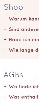

    Ich habe in meinem WebSite-Entwurf eine Seite FAQ, mit vielen Fragen und Antworten. Jetzt stört mich, dass die ungeöffneten Zeilen (formatiert wie links?), die jeweils einem FAQ-Eintrag entsprechen, der die Antwort darauf beim Klicken frei gibt, bei mir sehr fett erscheinen. In meiner ganzen Site ist das so und ich kann das via Layout steuern. Das ist ok. so. Aber hier stehen viele solche Text-Stellen untereinander und das sieht fürs Auge nicht einladend aus.
    Nun möchte ich auf dieser Unterseite "FAQ" meine Zeilen, die sich beim Antippen aufklappen (die wohl wie links formatiert sind), nur für diese Seite ganz eigen gestalten. Nicht fett und vielleicht in einer anderen Farbe. Kann ich das mit CSS-inline oder mit Code erreichen. Wenn ja wie?
    Ich danke Euch, Grüsse, abel

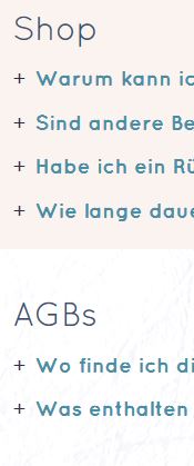

    wenn du die erste Zeile des FAQ-Widgets nicht in fettschrift und in einer anderen Farbe haben möchtest, dann gehe so vor:
    1: Folgendes lesen: https://docs.zeta-producer.com/eigenes-css-einfuegen.html
    2: Dann nach der Anleitung vorgehen und im CSS-Feld, folgendes (ohne Zeilennummern) einfügen:
    CSS
    .zpNoScroll {
    	color: #ffffff;
    	font-weight: normal !important;
    3: Das ganze mit OK bestätigen.
    4: Die F6 Taste drücken, so das diese Änderung übernommen wird.
    5: Fertig :)
    Die Farbe (hier in weiß: #ffffff) dann noch nach deinen Wünschen abändern.

  • So wie ich das sehe, hast du das hier vergessen: !important; (hinter font-weight: normal).
    Das ist "wichtig" ;)
  • Hallo Jochen!
    Nun ja, ich dachte, dass sei ein Kommentar, den man getrost weglassen sollte (oder zumindest könnte) :D .
    Passt. Alles ok. Ganz herzlichen Dank :) Von jetzt an mache ich alles genau, wie beschrieben...
    Liebe Grüsse, abel.
