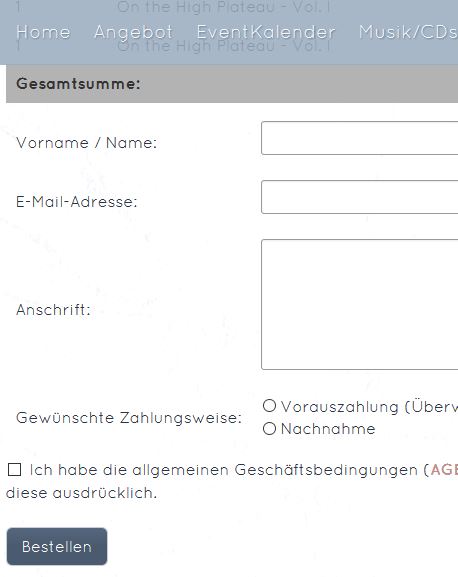

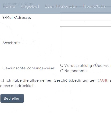

    Ich habe beim Layout" Stripe Responsive" die Menu-Leiste im Layout so konfiguriert, dass sie am oberen Bildschrimrand stehen bleibt, wenn man auf den Seiten nach unten scrolled. Das gefällt mir konzepionell sehr gut so und ich würde das gerne so beibehalten.
    Nun gibt es aber Probleme, wenn ich mit dem Klick auf einen Link bewirke, dass die Seite neu aufgebaut wird (z.B. mit Befehlen wir "an Anfang der Seite springen", Klick auf ein Bild in der Artikel-Übersicht, Klick auf link in einer Seite, die auf einen Artikel auf derselben oder einer anderen Seite springt, etc. Die beiden eingefügten Bilder sind ein Beispiel aus dem Shop, das Thema stellt sich ja aber bei allen beschriebenen Fällen.
    Gibt es eine Möglichkeit zu bewirken, dass der Seitenaufbau jeweils unter der Menu-Leiste zum stehen kommt (oder sograr ewtas weiter unten) und nicht unter dem Menu verschwindet? Das würde mir ausserordentlich helfen. Ich danke Euch. Grüsse, abel.
